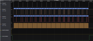

您好,
我正在尝试使用SPI在CC3220SF (主)和C2000 (从属)之间进行通信,但无法在两个设备之间执行双工通信。 以下为有关问题的详情 -
1.当主Tx为空且数据从从属(C2000)传输至主(CC3220SF)时-
 transaction.count = SPI_MSG_LENGTH;
        transaction.txBuf = NULL;
        transaction.rxBuf = (void *) masterRxBuffer;
以下是状态-
在线数据(miso) 正确
RX缓冲器中的数据(CC3220SF) 正确
2. 当Master Rx为空时,从Master (CC3220SF)到Slave (C2000)-的数据传输
        transaction.txBuf = (void *) masterTxBuffer;
        transaction.rxBuf = NULL;
以下是状态-
在线数据(MOSI) 正确
RX缓冲器中的数据(C2000)   正确
3. 当Master Rx和Tx都不为空时-
以下是状态-
在线数据(MOSI) 正确
RX缓冲器中的数据(C2000)   正确
在线数据(miso) 正确
Rx缓冲区中的数据(CC3220SF) 不正确
数据行状态-
上的接收缓冲区不正确(CC3220SF)
有人能帮你解决这个问题吗?
谢谢,此致,
Kuldeep

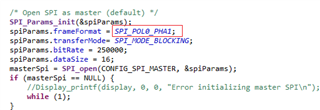

    两台设备之间的SPI帧格式是否相同? 即: POLx和PHY? CC3220S似乎只是根据设置的内容错误计时。
    你好,Sabeeh,
    以下是SPI的从设备和主设备的配置-
    在Master中(CC3220)-
        /* Open SPI as master (default) */
        SPI_Params_init(&spiParams);
        spiParams.frameFormat = SPI_POL0_PHA1;
        spiParams.transferMode= SPI_MODE_BLOCKING;
        spiParams.bitRate = 250000;
        spiParams.dataSize = 16;
        masterSpi = SPI_open(CONFIG_SPI_MASTER, &spiParams);
        if (masterSpi == NULL) {
            Display_printf(display, 0, 0, "Error initializing master SPI\n");
            while (1);
        else {
            Display_printf(display, 0, 0, "Master SPI initialized\n");
    在从属(C2000)中-
        // Must put SPI into reset before configuring it
        SPI_disableModule(SPIA_BASE);
        // SPI configuration. Use a 250kHz SPICLK and 16-bit word size.
        SPI_setConfig(SPIA_BASE, DEVICE_LSPCLK_FREQ, SPI_PROT_POL0PHA1,
                      SPI_MODE_SLAVE, 250000, 16);
        SPI_disableLoopback(SPIA_BASE);
        SPI_setEmulationMode(SPIA_BASE, SPI_EMULATION_FREE_RUN);
        // FIFO and interrupt configuration
        SPI_enableFIFO(SPIA_BASE);
        SPI_clearInterruptStatus(SPIA_BASE, SPI_INT_RXFF);
        SPI_setFIFOInterruptLevel(SPIA_BASE, SPI_FIFO_TXEMPTY, SPI_FIFO_RX1);
        SPI_enableInterrupt(SPIA_BASE, SPI_INT_RXFF);
        // Configuration complete. Enable the module.
        SPI_enableModule(SPIA_BASE);
    上述配置是否有任何问题? 我保持了上述两侧POL和PHA的相同状态。
    此致,
    Kuldeep

    似乎您要返回的数据被转移了一到两位,例如。 0x40变为0x80。 也许还存在一些硬件问题。
    如果您有另一个SPI设备(如第二个cc3220),则可以将其作为SPI从属设备运行,并查看是否使用相同的CC3220测试代码从RX缓冲区中获得正确的数据。
    如果您获得正确的结果,我将查看您的硬件设置。 虽然25万 是SPI的中等比特率,但由于实际布线或其他物理设置,仍然存在可能或某些错误。 您必须使用示波器而不是逻辑分析器来查看发送到CC3220的SPI RX信号是否满足CC3220数据表的SPI RX部分中所述的所有要求。
    我建议您尝试使用其他SPI从属设备的测试,并查看是否使用相同的CC3220代码获得正确的结果。 这将有助于缩小问题的范围。

    大家好,我在C2000代码中的任何地方都看不到极性的设置。 请您确认一下吗?
    你好,Sabeeh,
    下面是C2000极性和相位的函数原型详细信息-
    在我的C2000 (从属)代码中,我的极性如下所示-
    CC3220SF的情况相同,如下所示-
    如果您不是在谈论这一点,请告诉我吗?
    或者上面有任何错误吗?
    谢谢,此致,
    Kuldeep
    是的,感谢您向我指出这一点,一切看起来都正常。
    正如Michael建议的那样,我建议您使用示波器或其他MCU来了解物理层面上可能发生的情况。 很明显,有一些计时不正确。
    您好,Sabeeh,感谢您的意见。
    使用不同的极性和相位设置后,问题得到解决。
    Kuldeep
