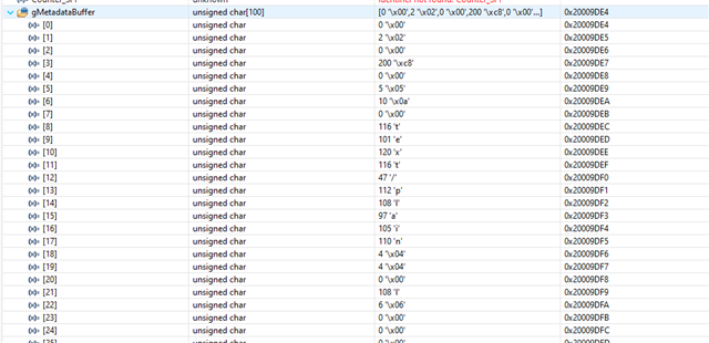

    您好、Shlomi、
    感谢您的回答。
    我看到元数据(datalen 等)正确无误 、如下所示-
    元数据与4个片段和8个片段没有区别、但 datalen 除外。
    1.有8个碎片-
    2.使用4个片段

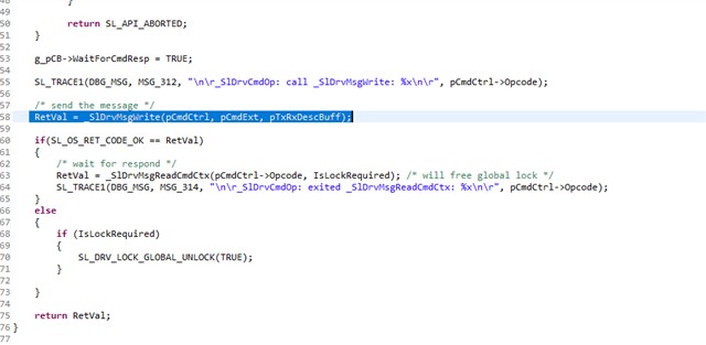

    我无法找到代码触发无限旋转的确切位置、但有时我可以看到 HW_INT 正在获取触发器、而我在 spiwrite 或 read 函数中具有调试点、如下所示。
    1。
    2.
