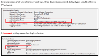

  • 我正在尝试 ping 内部服务器、以确保我们已连接到网络
    • 将主机名从"www.ti.com "替换为"vt1.vitesco.com "
          这是否会导致任何问题?
如需参考、请查找以下日志
这可能是什么问题?希望您能尽快与上述问题取得联系。

    您在2个月前就同一问题打开了一个主题、但您从未回复我的第一条反馈 https://e2e.ti.com/support/wireless-connectivity/wi-fi-group/wifi/f/wi-fi-forum/1046425/cc3200-eap---peapv0-mschapv2-connectivity-issue/3870942#3870942
    服务器旁路看起来正常。
    您是否知道 Radius 服务器使用的 TLS 版本? 是 TLSv1.0还是 TLSv1.2?
    -> 无 TLS 安全性。 在 RADIUS 服务器中,没有配置

    这个看起来不错。
    您可以连接到企业基础设施并获取 IP 地址。
    我确实看到您正在尝试获取 DNS 地址、可能失败、但它与成功的企业连接无关。
    您是否发现任何问题?
    Shlomi
    企业连接问题已解决。
