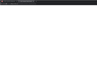

    [引用 userid="146354" URL"~/support/wireless-connectivity/wi-fi-group/wifi/f/wi-fi-forum/1030128/cc3200-launchxl-websocket_simple-example-not-working/3811763 #3811763"]software-dl.ti.com/.../quote]
    您好 Benjamin、
    您共享的链接未打开。
    它只是空白、我刷新了多少次。
    [/报价]
    我尝试了 CCS8
    但是、它仍然无法与重新构建的版本配合使用、并且在我刷写服务包时会出现相同的错误。 我甚至尝试了您建议的代码更改、但仍然无法正常工作。
