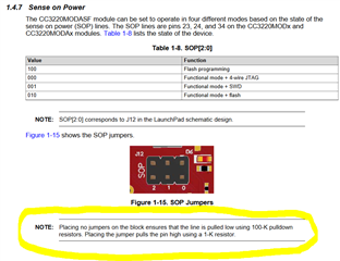

    1. LaunchPad 上的 RX 和 TX 标头标签 指的是 CC32xx 信号、因此您可能需要尝试切换它们。 SOP 引脚上的电阻值看起来不寻常。 请务必遵循 硬件设计检查清单的 CC3220MOD 数据表和 MOD 选项卡

    我错过了 MOD 封装包含用于 SOP 引脚的内部下拉电阻器这一事实。 我最初的 SOP 电阻值不正确是基于我们的 Launch-CC3220MODASF 用户指南中的此注释。
