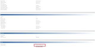

尊敬的 TI 团队:
我想通过代码设置系统时钟。 在 OOB 代码中、它由本地网页提供。
从代码设置系统时钟是否有任何解决方案?
请参阅随附的本地网页文件。
此外、我还使用了 time.h 的"clock_realtime"、但它未设置本地网页上显示的系统时钟。
谢谢、此致、
Mubin Q.
    器件的时钟值和系统时间之间应进行某种转换。
    您可以参考 ClockSync 库(在中 /source/ti/net/utils)。
    有2个时钟源可用于检索系统时钟(基于器件慢时钟)。
    PRCM (通过 MAP_PRCMSlowClkCtrlFastGet ())可由运行在 MCU 上的应用程序直接使用。 如果要将值转换为 BSD 的"struct tm",则可以使用 ClockSync_get()。
    NWP 保持 其自身的系统时钟实现、可通过 sl_DeviceSet (sl_DEVICE_General、sl_DEVICE_General_DATE_TIME...)进行设置/获取 /  sl_DeviceGet (..)
    ClockSync_update()可用于从 SNTP 服务器更新两个时钟。
