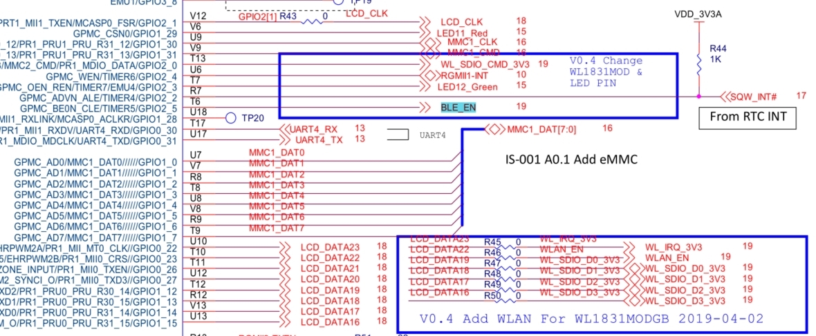

我们有自己的带 WL1831模块的定制 AM3352板。 基本上 WiFi 功能和蓝牙功能都可以。 使蓝牙接收信标正常。
但是、当我们尝试启动"bluetoothctl"并发送命令"scan on"时、对于某些板是可以的、而对于某些板则是失败的。
然后、我们尝试"scan off"->"scan on"或"power down"->"power on"、多次、第一次 OK 板出现故障、内核消息显示 HCI 命令 TX 超时。

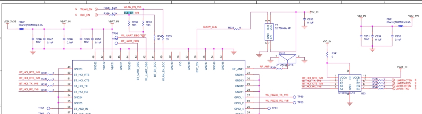

这是我们的原理图。
我已将 BT_UART_DBG 连接到 PC 并启动 WiLink 无线工具-蓝牙记录器以检查日志。

请帮助检查可能导致此问题的原因?
此外、BT_EN 引脚到底是什么?
我尝试下拉引脚、WL1831的蓝牙没有立即响应。
但是、当我再次上拉引脚时、WL1831的蓝牙仍然没有响应。
我们能否将 BT_EN 引脚作为 WL1831的复位或休眠蓝牙触发?

    • 在器件上电和关断时、是否遵循了正确的顺序? 请参阅 数据表中的第8.19.2节
    • BT_EN 引脚、用于按照名称的建议启用 BT。 它必须为高电平才能启用它。
      • 一旦 BT EN 置为高电平、存储在 ROM 中的 BT FW 开始执行、在此期间 RTS 驱动为高电平以防止 HCI 事务处理、并且不会干扰器件启动、一旦 FW 完成启动过程、RTS 线路在大约100ms 后变为低电平。

    UART 是否有问题?

    我认为这不是 UART 问题、因为您能够执行日志中显示的命令。
    在执行软件复位之前、BT_EN 是否为低电平?
