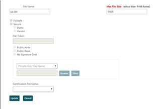

我使用 Uniflash 向 LAUNCHCC3235MOD 写入企业授权证书。  我希望确保我的证书写入正确。 因此、我使用 Uniflash 的在线用户文件进行检查。
写入 CA 文件
连接刻录程序映像
读取 CA 文件
我不指定令牌、但它是必需的。 如果我在写入时未指定令牌、那么该令牌是什么?
    您好 Rei、
    如果您不提供令牌、则令牌将随机生成、因此您将无法读回受保护的文件。
    Michael
