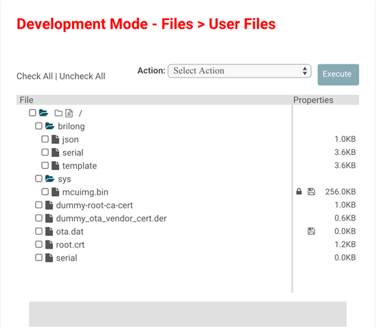

当我们启动 cc3220器件时、如果我们执行一些文件系统操作来将 Jons 数据等文件写入闪存、一旦发生电源故障或在写入文件期间执行电源复位、闪存分区将消失、需要使用 uniflash 来恢复它。
这是我的闪存存储器分区布局、并使用自定义的4MB 闪存。
所以我只是想知道有什么方法可以确保文件访问在文件访问期间断电时保持安全(至少不要中断分区...)? 它将如何导致设备需要重新刷新...

    您能否向我展示有关失效防护的文档/演示代码? 不过、它可能只是用于 OTA、还是可用于任何类型的文件操作?
    很抱歉我不明白。 您的意思是"是"。 是否已损坏已写入文件或文件系统中的所有文件已损坏?
    SDK 版本2.10已经很旧了。 将近三岁。 您能否尝试使用最新的 SDK 版本。 不要忘记也更新 CC3220MOD 内的 ServicePack。
    失效防护选项您可以使用任何用户文件。 需要使用失效防护标志创建文件(使用 Uniflash 或使用带有标志 SL_FS_CREASE_FAILSAFE 的 API sl_FsOpen())。

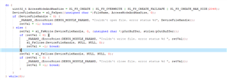

    我的客户已经测试了失效防护...但运气不好~
    这是他唯一要编写的代码:
    这可能是硬件问题吗?

    请注意、您应该创建一次失效防护文件(使用 CREATE 标志)、并且在使用 open 仅用于写入之后。 如果您的器件处于开发模式、则可以使用 Uniflash 检查您的文件是否成功创建为失效防护。
