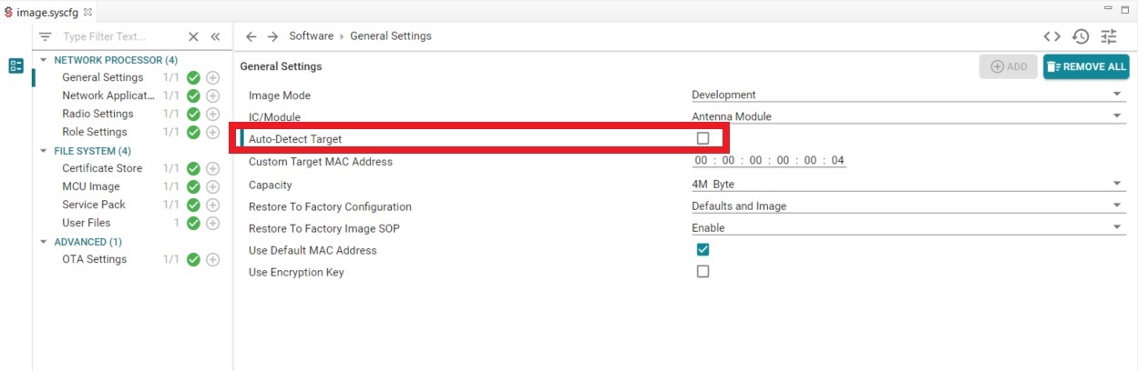

您好的支持团队。
我使用的是新版本的 SDK 和来自 SimpleLink Academy 的示例:
simplelink_cc32xx_sdk_4_40_00_07;
simplelink_academe_cc32xxsdk_4_30_02_00。
在我在 image.sysconfig 中激活了"Create OTA"选项的示例中、我成功生成了"tar"文件并通过 IDE 上载了它。
我注意到、在创建"tar"文件的过程中、与目标进行了通信、我认为是为了获得用于创建"调试"映像的 MAC 地址。
检查 OTA 的创建是否正常后、我取消选择了选项"Create OTA"、但即使如此、与目标的通信似乎仍然存在、因为我在未连接目标时收到错误消息"Error: SLImageCreator.exe: Auto Detect Failure"。
我用几个示例进行了测试、并发生了相同的错误。
禁用映像创建选项的正确方法是什么?
非常感谢。
    对不起、我认为我已经找到了。
    只需取消选中"Auto-Detect Target"(自动检测目标)选项。
    给我带来的不便、我深表歉意。
    尊敬的 Carlos:
    感谢您发布您的解决方案。 我们正在努力改进此工具、包括更多描述性错误消息、因此请继续发布反馈!
    Sarah
