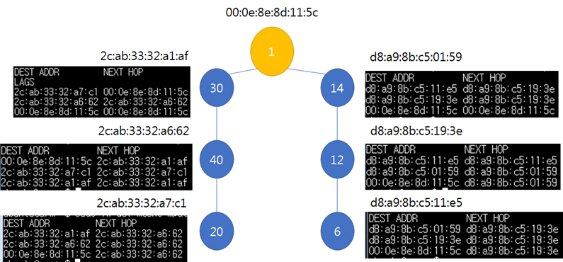

我们将使用定制板(基于 BeagleBone Black Wireless 的 AM3358 + WL1835MOD)检查 WiFi 网状网络功能。
我们发现了一个问题。 如果激活了7个以上的网状设备、网络将逐个关闭。 不到6个器件工作正常。
我们通过多种方式对其进行了测试。 我们尝试使用 wpa_supplicant 和 iw 命令。 我们使用的所有方法都没有解决问题。
这是我们完成的最后一个测试案例。 它使用 iw 命令完成。 我们尝试通过 plink_action 块限制参与节点。
就像这样
如上图所示、即使我们控制出现在 mpath 转储中的表、当激活第7个器件时、所有链路都有问题。
即使网状网络自动连接而不进行上述控制、问题也是一样的。

    您可以应用补丁004/005并重新测试

    这些补丁应该已经解决了问题。 您将需要重建 mac80211和 wilink8驱动程序。
    我们最终看不到这个问题
    您可能需要将 Wilink8驱动程序版本升级到 R8.8: https://www.ti.com/tool/download/WILINK8-WIFI-NLCP

    新增 WPA3支持后,您将需要升级固件版本。 请将 整个版本升级到 R8.8: http://software-dl.ti.com/ecs/WiLink8/R8_8/release_notes_R8_8.html
    最好
    Saurabh
    感谢您的回复。
    我们按照您的指示进行了更新。  这解决了问题。
