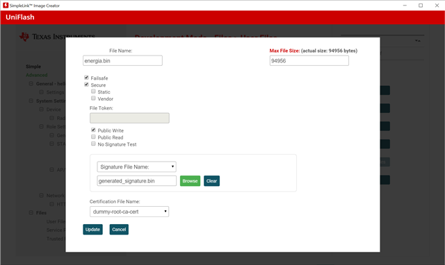

    Dan、您好!
    感谢您的快速回复! 我已成功刷写引导加载程序(收到相同的错误消息:"无法获取大小...")
    然后、我尝试在高级模式下将 energia.bin 添加到用户文件下、如下所示。 我还尝试将 energia.bin 置于根中、但没有成功。
     是否可以获得一些说明?
    在没有这些问题的情况下、闪存是否适用于 CC3220S Launchpad?
    提前感谢、致以诚挚的问候、
    Hans
    您好、Hans、
    您需要将 energia.bin 上载到/energia.bin、而不是/sys/energia.bin、并将 bootlaoder 文件上载为/sys/mcuflashimg.bin.
    是的、您可以将 CC3220S Launchpad 与 Energia 和 Uniflash 结合使用、而不会出现任何问题。
    1月
    您好 Jan、
    非常感谢您的支持! 它看起来像闪烁一样工作。
    属性是否正确?
    再次感谢、
    Hans
