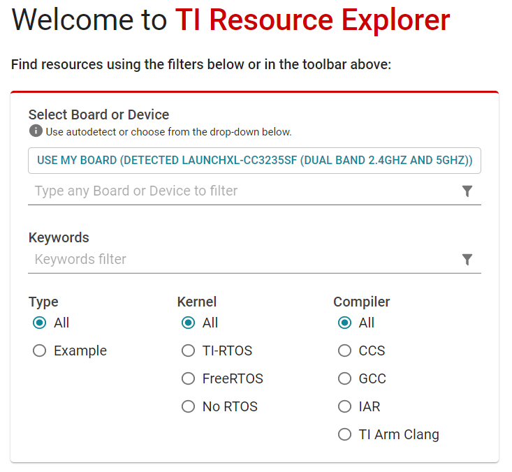

尊敬的 TI 专家:
我想使用 LAUNCHXL-CC3235SF 板 来运行一些 WiFi 示例。 该板连接到我的笔记本电脑、CCS 会检测到它、但当我单击"使用我的板"时、没有发生任何情况、似乎该板在 CCS 上不可用!
请告诉我如何使用它以及如何运行 WiFi 示例! 我不熟悉此板。
布拉希姆
    您好、Brahim、
    由于 CC3235器件使用刷写工具将固件加载到器件中、因此您无法使用 CCS Cloud 运行我们的许多软件示例。 您必须安装 Code Composer Studio 和CC32xx SDK 的桌面版本
    要了解详情 、请从 CC3235 LaunchPad 开箱即用体验开始、并查看器件概述。 然后、我建议您通过 SimpleLink Academy 中的实验 了解我们的软件和工具。
