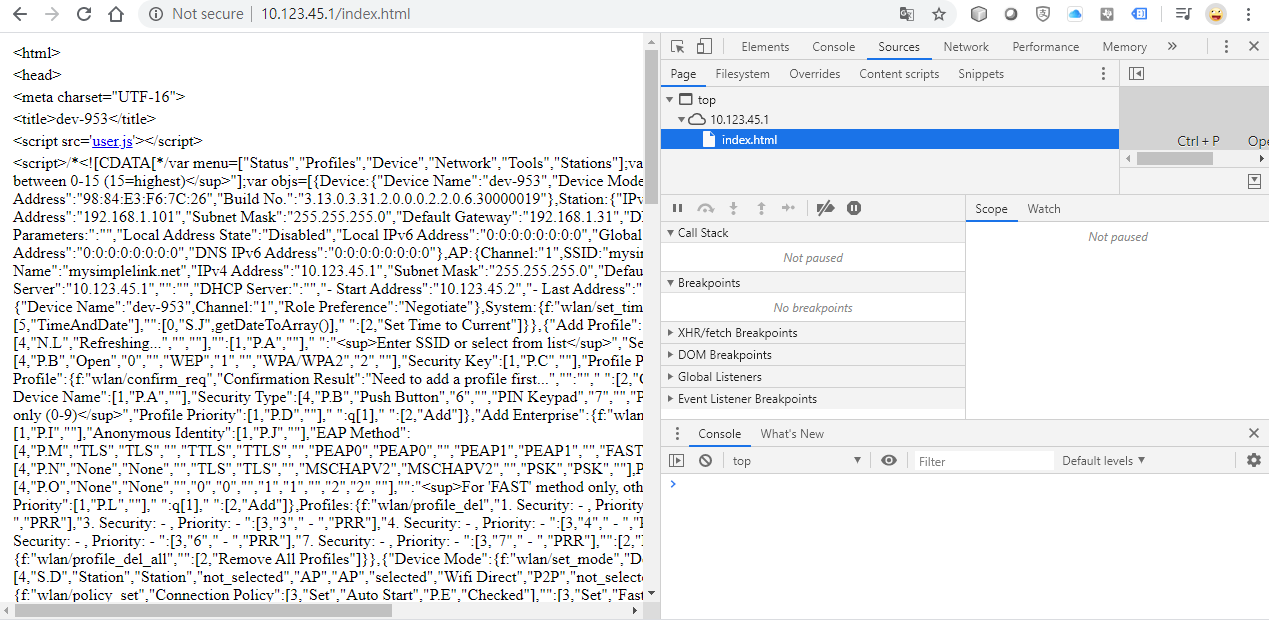

  我在浏览器中将默认网站另存为 index.html、然后使用 Uniflash 将此文件重新加载到 www 目录下的用户文件区域中。
  目录:
执行后、浏览器将显示 HTML 文本而不是网页、如下所示。 它看起来像是 javascript 自动停止执行。 请帮助解决此问题吗? 谢谢。
    您的 html 代码无效。 缺少声明。 请尝试在文件开头添加以下行:
