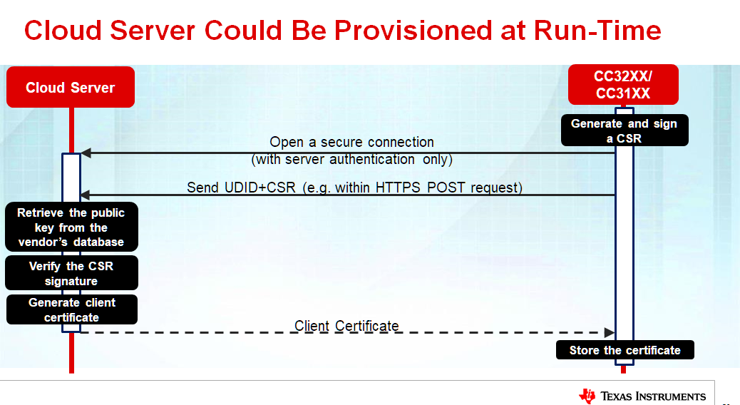

    这些是 CC32xx 连接到 AWS IoT 所需的证书/密钥对吗? 如果您无法将 HSM 所需的私钥传输到 CC32xx、则需要采用不同的方法。
    建议的方法是让 CC32xx 在运行时自行配置、如下所示:
    由于 CC32xx 能够使用其器件唯一的 keypair 来生成 CSR、因此它可以联系 AWS IoT 配置服务并在运行时设置自己的 AWS 证书/密钥。
    在这种情况下、您的 HSM 不需要传输预生成的私钥、只需连接到 CC32xx 并下载其 UDID 和公钥即可进行未来身份验证。 该方法是否更适合您的生产线?

    我看到你的 HSM 现在正在尝试做什么。 我之前对生产线上使用的 HSM 感到困惑。
    遗憾的是、CC32xx 需要将私钥存储在器件的串行闪存中、以便与 TLS 堆栈配合使用。 您将无法将私钥仅保留在 HSM 上、但仍可将其用于 TLS 身份验证。 如果硬要求将私钥存储在 HSM 上、则需要在 CC32xx 上运行您自己的网络堆栈。 这是可行的、但我们没有这方面的任何示例或演示。
    请记住、CC3235在其外部闪存上具有安全存储、您还可以使用 UDID 和/或唯一密钥对进行身份识别、并使用安全存储在 CC3235串行闪存上的 AWS 私钥和证书。
    您对这种方法是否有任何疑虑?
