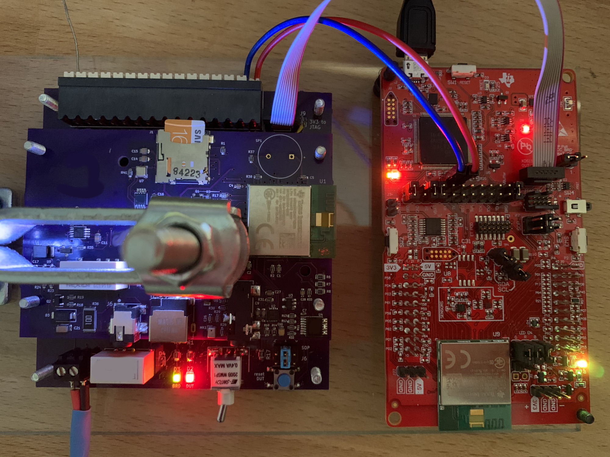

我有一个 LAUNCHXL-CC3220SF 以及 LAUNCHXL-CC3220MODASF。 两者均可通过 USB 连接至 CCS 9.3、与板载目标芯片(分别为 CC3220SF 和 CC3220MODASF)配合使用。 我已经成功地将 LAUNCHXL-CC3220SF 与非板载目标(自己的开发板)配合使用- 我无法使 LAUNCHXL-CC3220MODASF 实现相同的功能。 通过 JTAG 和 RX/TX 线连接 LAUNCHXL-CC3220MODASF 时、处理器 SOP 设置必须为100 [2:0]、Uniflash 才能连接到我的开发板。 如果 SOP=100、我可以连接、但不能闪存。 如果我的开发板设置为 SOP 010 [2:0]、则 Uniflash 根本无法连接。  我在 LAUNCHXL-CC3220SF 板上没有此类错误、该板可按预期轻松与所有 SOP 设置配合使用。
两个电路板之间的跳线设置相同。
查看两个电路板的原理图、我注意到 XDS110页面上没有明显的差异。 LAUNCHXL-CC3220SF 具有一个 VSENSE 跳线、该跳线标记为 VBuffer、但似乎提供相同的功能。

    如果您的 LAUNCHCC3220MODASF 与板载目标器件配合使用、则它应与外部目标器件配合使用。
    您是否曾尝试使用 LAUNCHCC3220MODASF 的 XDS110与 CC3220SF-LAUNCHXL 上的板载目标器件配合使用?
    您能否拍摄清晰的图片并向我展示如何将 CC3220SF-LAUNCHXL 以及 LAUNCHCC3220MODASF XDS110调试器连接到您的定制板?
    BR、
    是的、我确实将 LAUNCHCC3220MODASF 交叉连接CC3220SF-LAUNCHXL 、该 CC3220SF-LAUNCHXL 已经/正在工作。 图像显示了安装在测试/接口板上的 DUT。 Pogo 引脚通过底部的1mm 方形焊盘与 DUT 形成 JTAG 连接。  RX.TX 是蓝色/红色跳线。 测试板上提供 SOP 设置-请注意测试板右下角的蓝色跳线。 所有连接均为欧姆输出、并形成从 LAUNCHXL 到 DUT 上的处理器的低欧姆连接。
    图片显示 LAUNCHXL-CC3220SF、CC3220MODASF 连接和跳线设置是相同的。
    除上述问题外、我还注意到、如果使用 LAUNCHXL-CC3220SF 板将 DUT SOP 设置为100 [2:0]、Uniflash 将失败。
    RX/TX 线的范围信号显示良好的方波信号达到零和3.3伏。

    您能否分享一张图片、展示如何将 LAUNCHCC3220MODASF 连接到您的定制板?
    BR、
    给你:
    约斯特
    LAUNCHCC3220MODASF 上的模块在打开 RGB LED 时会加载应用程序。 尝试从5V 和 VBAT 接头移除跳线以完全隔离 LAUNCHCC3220MODASF 的两侧、然后重试。
    BR、
    现在出差了! 有趣的是、另一个板工作正常、使用方式相同(即必须运行应用程序)。
