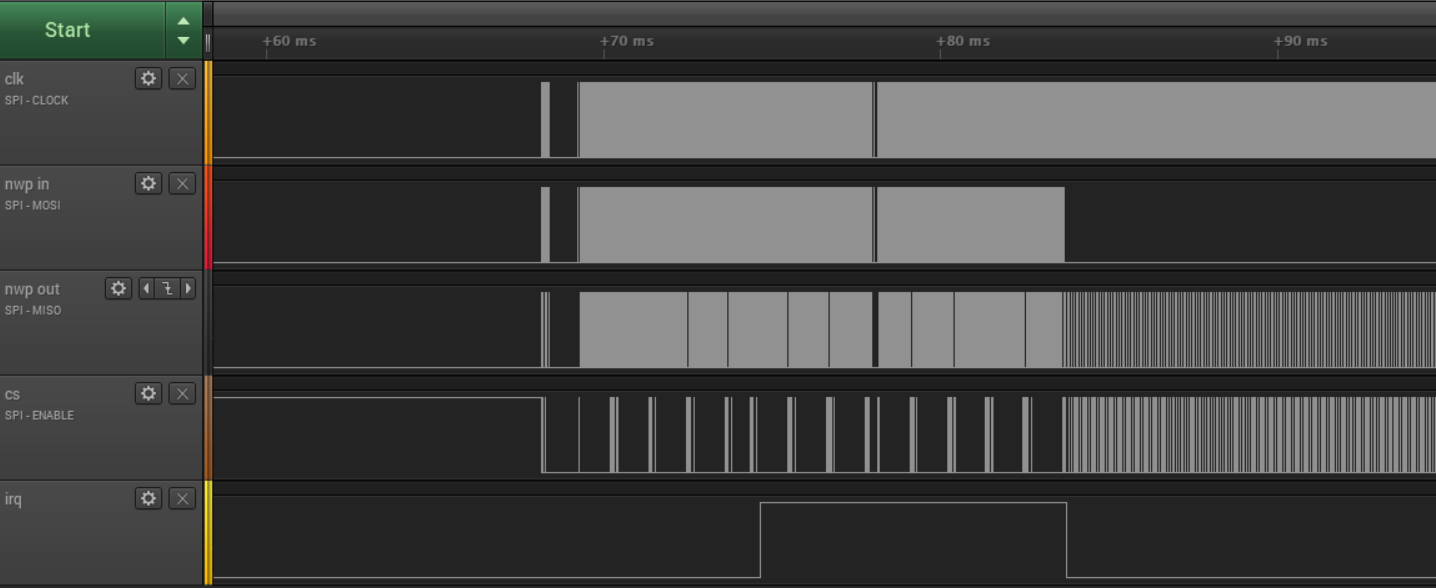

我们将 CC3135与通过 SPI 总线连接的 AM5708结合使用。
为了与 NWP 通信、我们使用 Simplelink 驱动程序3.0.1.65。
  • 芯片:0x31100000
  •      MAC:3.1.0.5
  •         PHY:3.1.0.26
  •         NWP:4.7.0.3
  •         ROM:8738
  •         主机:3.0.1.65

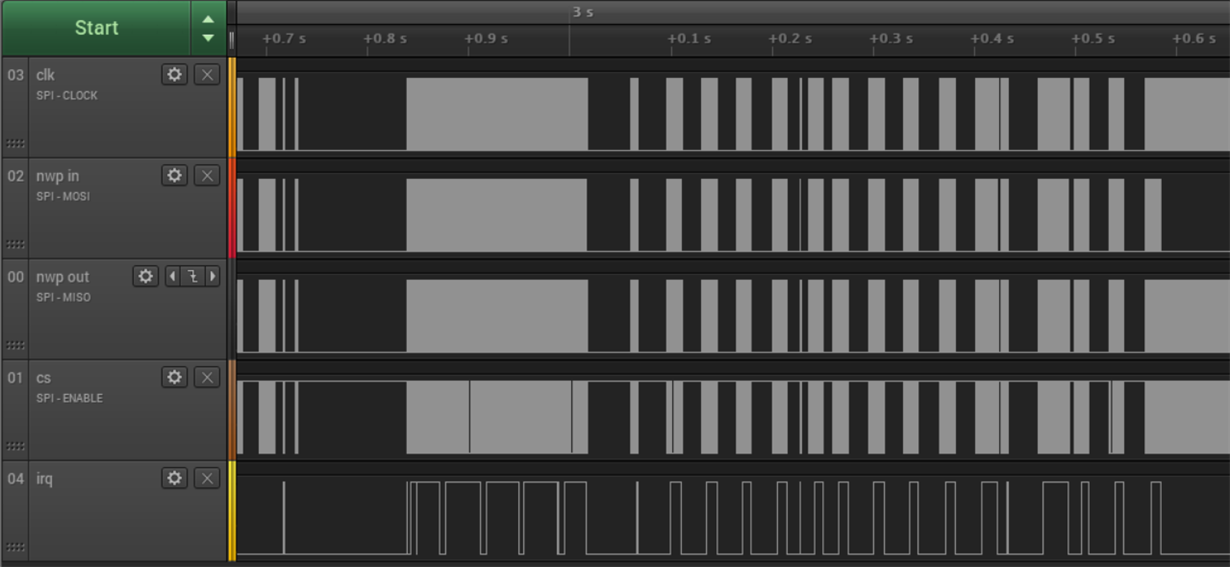

下图显示了向 Wi-Fi 模块传输数据流。 在数据流的末尾、您可能会看到 NWP 停止发送数据。 Simplelink 驱动程序在一个 while 周期内挂起、等待来自 NWP 的不同4字节数据包。 但是、NWP 会一直发送、即0x00 0x00 0x09、直到它断电。 超时后、驱动器崩溃并出现"同步丢失"错误。
在下面的图像上、您可能会看到该崩溃的片段。
事件序列:
  • *几次 IRQ 上升后、Simplelink 驱动程序发送 CNYS 模式- 0x87 0x65 0x56 0x78、一段时间后 IRQ 下降。
  • 通常、在4字节周期后、NWP 发送确认0xDC 0xBD 0xAB 0xCD。 在最坏的情况下、NWP 下拉 IRQ 线路、但从不发送确认模式。 由于它向下拉 IRQ、它必须已接受 CNYS 模式、但已停止传输。
NWP 有什么问题?
此致、Andrei
    您好 Andrei、
    您是否在示波器中检查了 SPI 信号以确保 SPI 信号干净、并且没有可能导致某些损坏、从而导致 NWP 进入不良状态的噪声?
    NWP 接口的 SPI 时钟速度是多少? 您是否曾尝试调整 SPI 速度并查看这是否会影响观察到的行为?
    Michael
    大家好、Michael。
    示波器显示的信号非常清晰。 我们尝试了5-20MHz 的频率、结果同样糟糕。
