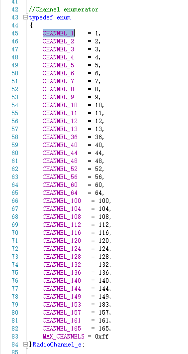

根据
大多数 API 仍可使用。 我的客户发现 TX 测试 在2.4G&5G 中都是可以的、但 RX 仅在2.4G 中工作、不幸运地达到5G。
请确认:
5G 中是否有其他用于 RX 的 API?
5G 的设置是否正确?
使用的 RX API 为 RadioStartRX (Channel_e eChannel);
参数配置:
    尊敬的 Viki:
    查看 RadioStartRX 的代码和实现、它打开5GHz 原始套接字时不会出现任何问题。 在5GHz 通道上执行原始 RX 也没有任何特殊的 API。
    您的客户在尝试在5GHz 通道上启动 RX 时是否从器件中收到特定错误、或者他们是否从未收到任何返回的数据?
