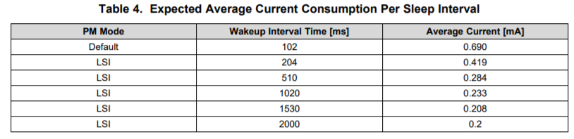

我正在考虑将使用 cc3235的产品之一从"Hibernate with HTTP"切换到"Always Connected with MQTT"。 这就带来了一些有关消费的问题。
1:信标跳跃(LSI)
我在 swra594中看到一句"TI 强烈建议将 LSI 参数设置为小于半秒、以确保在降低电流消耗的同时提供可靠的服务"。
我的理解是、较高的 LSI 值会导致信标时间同步问题、它是否正确? 还有其他问题吗?
默认情况下、我希望将 LSI 设置为最大值(=2sec)、如果错过了太多信标、则降低该值。
是否有任何方法可以从 cc3235了解是否存在丢失的信标?  或者高 LSI 是否会导致任何其他问题?

3:SL_WLAN_IOT_LOW_POWER_policy
我想 WFA IoT 低功耗 是指802.11ax 中所谓的"目标等待时间"。 您可以确认吗?
在 swru455中、写入"如果 AP 不支持 BSS 最大空闲状态、器件将保持正常省电模式"。
我们如何知道 AP 是否支持它? LSI 持续时间是多少?
它是恢复正常模式还是 LSI 模式?
我已经尝试了4秒的 LSI、它看起来很好、每4秒只唤醒一次、其间消耗~340uA。 但我实际上希望我的 AP 不能处理它。

    1. 是的、LSI 越高、NWP 可能会丢失信标、您的应用程序可能会更频繁地断开连接。 NWP 指南的电源管理部分中提供了有关 LSI 和数据包丢失的更多信息。 我们建议使用500ms 以获得最佳稳定性、如果超出此范围、则应监控意外断开的频率。 我还建议始终使用最新的服务包(它们与旧版主机驱动程序向后兼容)。
    2. 您的应用程序中还有其他什么情况? 您是否有软件计时器或周期性阻塞超时? 电源策略将针对任何计划的 RTOS 事件唤醒 MCU。
    3.  、此设置是 NWP 指南电源管理部分中列出的低功耗特性的组合。 WFA IoT 低功耗设置将默认为正常功耗模式。 CC3235将在连接期间协商允许的最大睡眠间隔。 我必须检查应用是否能够检测到 AP 支持此功能。

    1. 应用程序正在设置 LSI 长度、但会以错过的流量为代价。 您可以使用 sl_DeviceStat* API 跟踪 NWP 唤醒时间和断开连接,但您的应用程序必须确定如何处理该数据。
    2. 尝试使用 PRCMLPDSWakeupCauseGet ()来确定是从网络活动唤醒还是从 LPDS 计时器(由 RTOS 根据计划的事件设置)唤醒。
    3. 不幸的是、现在似乎没有办法做到这一点。 正常电源模式确实会使用网络学习算法尽可能频繁地休眠、而不会影响性能。 我明白为什么您希望获得灵活性。
