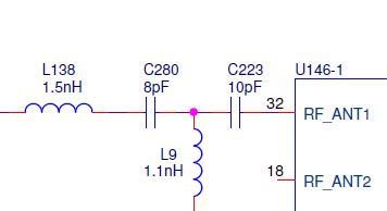

尊敬的 TI 支持团队:
因为 我们使用的是 RF_ANT1天线、而 RF_ANT2未使用。 在这种情况下、需要对 ANT2引脚进行什么配置、 我们是否可以将  RF_ANT2 保持断开状态?
    您好 Pradeep、
    如果不使用、则将其保留为 N.C.。
