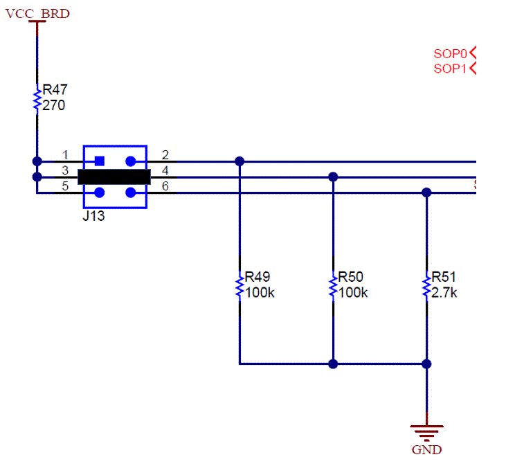

我想使用固定为010的 SOP2/1/0。
我有两个问题。
1) 1)当270 Ω 上拉电阻和100K 上拉电阻连接到 SOP1时、测量值为1.56V、当仅 使用100K 上拉电阻时、它变为0V。
如果它被设置为输入、我认为它应该是3.3V。 为什么会发生这种情况?
2) 2)如果仅使用100K、是否存在问题?
请回答我的问题。

    你(们)好 感谢您的回复。
    设置为010作为 LAUNCHXL 板中的跳线、SOP2/1/0彼此分离。
    SOP2/1/0配置为彼此独立。  它不会相互连接。
    SOP2只连接了2.7K 下拉电阻器、SOP1只连接了上拉电阻器(270或100K)、SOP0只连接了100K 下拉电阻器。
    我制作的板是一样的。
    由于测试、它与固件无关。  新的 cc3320sf 是相同的现象。

    在原始帖子中、您说100K 是上拉、现在您说它是下拉? 您是否介意附上您看到的两种情形的电路图?
    BR、
    Vince
    第一个问题 270欧姆上拉和100K 上拉是一个拼写错误。 它是 270 Ω 上拉电阻和100K 下拉电阻。 我很抱歉。
    该电路与您使用 CC3220SF-LAUNCHXL EK 板上传的电路相同。
    使用的电路如下:
    1. J13:1-2开路,3-4连接(R47:270,R50:100K),5-6开路=> 在 SOP1测得1.56V。
    2. J13:1-2开路,3-4连接(R47:100K,R50:N.C),5-6开路=> 在 SOP1测量0V。

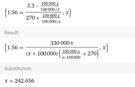

    尊敬的 Kwon:
    感谢您提供这些信息-我们的内部引导加载程序将根据 SOP 连接进入不同的模式。 查看数学运算(并联分压器和电阻器的组合)、您会得到以下结果:
    X 是器件的内部电阻。 现在、如果您在 R47处放置一个100K 的电阻器、那么在100K 和242欧姆之间执行简单的分压器将显示100K 电阻器上的大部分压降、从而为您提供0V 结果。
    BR、
    Vince

    尊敬的 Kwon:
    您将需要遵循此处的参考设计、并使用270和100k 欧姆电阻器。 我认为它不适合尝试移除下拉电阻器并探测串联电阻器。
    BR、
    Vince
