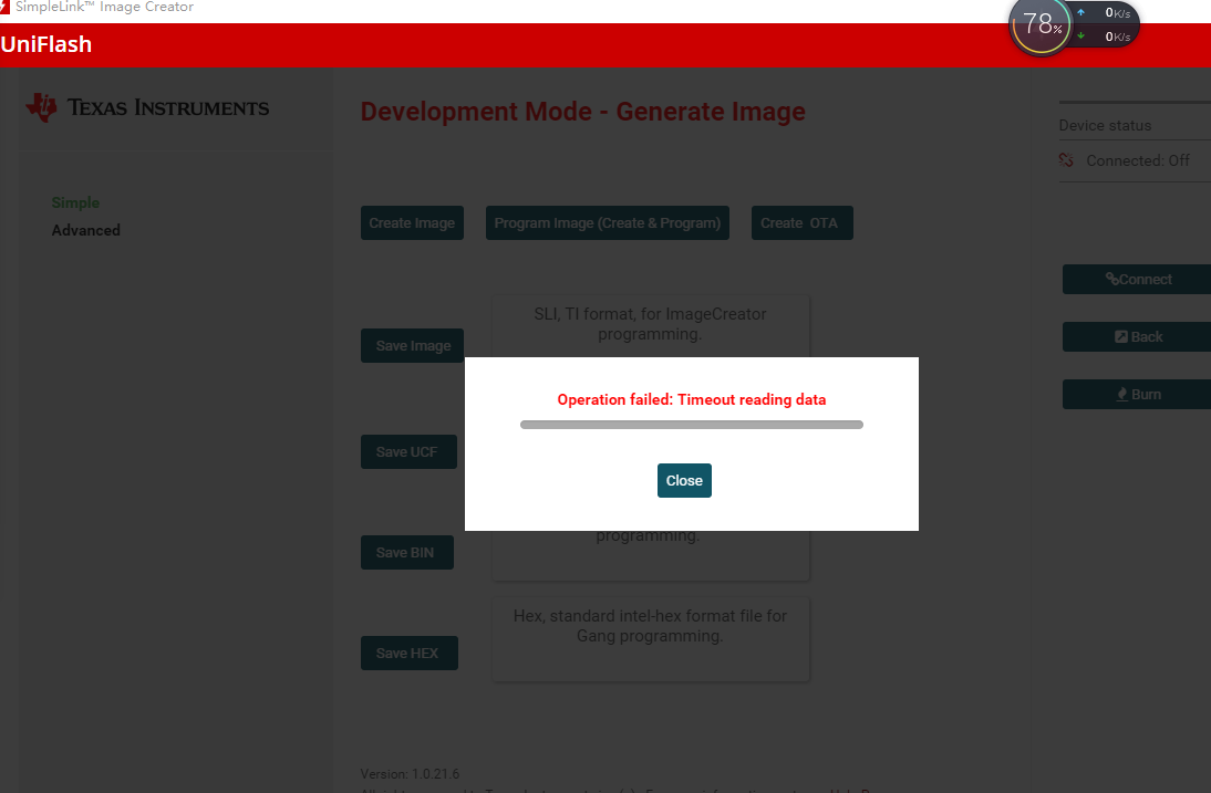

当我使用 UniFlash 烧录 img 时、它报告错误:"operation failed: timeout reading data (操作失败:读取数据超时)"。
我已经试过很多次了,一直都是这个错误!
我该怎么做?
    我找到了原因、因为在同一台计算机中、仍然连接到 cc1310
    感谢您的分享。
    Uniflash GUI 使用端口的自动检测功能。 使用 CLI、您可以连接到特定的通信端口。
