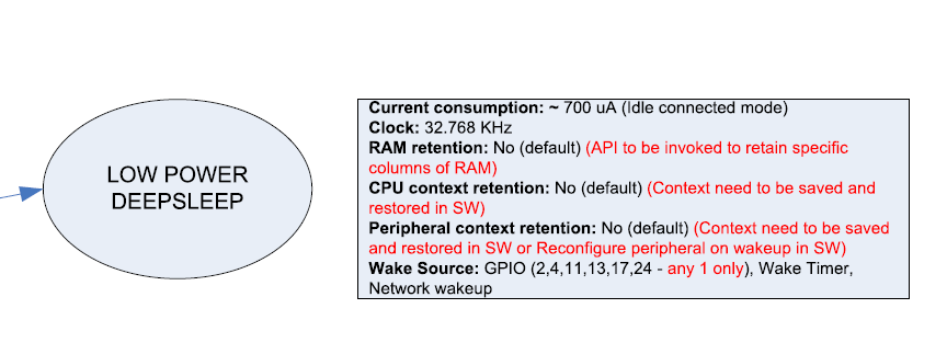

    从数据表中可以看出、当 MCU 处于 LPDS 状态且 NWP 处于空闲连接状态时、我预计消耗的电流应为710微 A。
    但是、当我在 J18上使用万用表监控 VBAT 时、即使在 LPDS 模式下也能看到6mA 的电流。

    确保设置.enablePolicy = true。 这将允许器件进入 LPDS。
    BR、
    Vince
    我正在使用电源库中的 Power_enablePolicy()函数来启用策略。
    我确实看到我的功耗从~30mA 降至6mA。
    但我是否应该看到接近~ 700uA 的电流?
    您测量的是基站还是 AP? 是的、工作站应约为700uA。 是否有任何其他东西连接到电路板?
