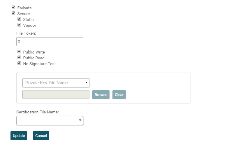

器件型号:CC3220SF 大家好!
创建安全文件时,令牌的含义是什么?
我可以看到、当我通过 SPI 读取外部闪存时、该文件已加密、但安全级别是多少?
如果他知道我的文件是这个令牌的话,我的文件是否会被恶意解密?

您好、Boris、
令牌用于控制对安全文件的访问。
请阅读第3.2节了解更多信息。
http://www.ti.com/lit/an/swra509b/swra509b.pdf
