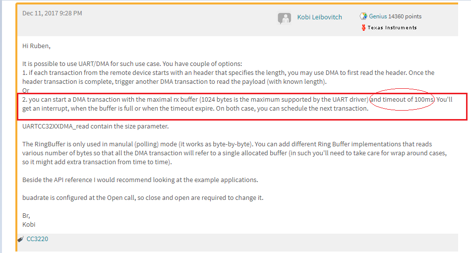

我使用 CC3220的 UART 来发送和接收数据、我遇到了一个问题:如何接收长度不同的数据
我想使用 UART DMA 接收数据帧、当数据帧结束时、我将其发送出去。
