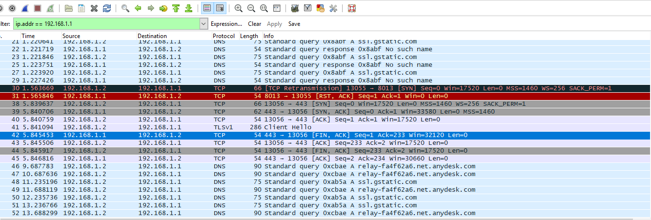

    我将在这里共享套接字代码、用于测试 postman 的 h secure client、
    我已经生成了 serverkey.der 和 servercert.der、并按照 CC 3200文档中的说明进行了刷写。
    稍后我将尝试从 postman 工具进行连接,我还提供了相同的 serverkey.der 和 servercert.der,
    我也在这里挂着鲨鱼的记录,同时也在给 postman 的 GET 请求。
    IP 为192.168.1.1要查看捕获 packet.it 在从客户端发送 SYN 数据包时失败,需要在服务器端纠正一些问题,请在这方面提供帮助。

    您好 、Shailendra、
    请描述您看到的问题、而不是包含您的代码。 此外、Jan 还为您提供了一些非常好的信息、帮助您了解安全套接字如何在我们的器件上工作、如何设置安全套接字以及如何使用安全套接字的工作示例。 请参阅这些资源。 如果仍有问题、请描述您看到的确切问题。 提供相关的错误代码和控制台日志。 如果可能、请通过串行 wifi 示例进行操作。
    Jesu
    您好、Shailendra、
    我简单地看了一下您的代码、但我没有发现任何明显的错误。 如果没有调试、则很难确定问题的原因。 抱歉、我无法调试您的代码。 如果在 SYN 数据包连接失败,则表明您的服务器没有侦听或有外部块连接。 但我只猜测。
    请遵循上述 Jesu 的建议。

    您好、Jesu、
    感谢您的回复,
    问题是我尝试使用 postman 工具从 http 客户端连接到 http 服务器。
    因此无法从服务器获取响应,现在我更改了 Postman 中的设置,没有设置任何发送 GET 命令的证书,此外,这是从服务器获取响应,但当客户端发送“客户端 Hello”时,服务器会发送 FIN 数据包。
    因此、安全套接字连接无法与我共享的上述服务器套接字代码一起工作。
    我已附加 PNG 文件、握手的快照,如果服务器端的某些内容可以改进或缺少,
    请提供建议和帮助。

    您好、Shailendra、
    我不熟悉 postman、但通常包括两侧所需的证书、具体取决于您使用的身份验证类型、每侧的私钥就是所需的。 我注意到 Postman 有一个社区论坛。 也许您会问服务器为什么没有响应?
    Jesu
    您好、Jesu、
    感谢您的回复、
    现在我们可以握手,我将屏幕快照附加 到这里,在屏幕快照中,所有客户端服务器 TLS 握手都会发生,但在该套接字连接关闭后,没有通过 安全套接字连接从 postman 工具获取呼叫数据,
    因此、在 CC 3200中的 TLS/SSL 握手中、标准握手机制 是消息流正确、我随附握手消息的屏幕截图、请在这方面查看并提供帮助。
    谢谢、此致
    Shailendra Sen.
    您好、Shailendra、
    似乎您可以设置证书,但服务器没有响应客户端密钥交换包。 服务器应发送一个服务器完成的数据包、这意味着握手已完成、数据可以安全地交换。 我建议您检查 postman 社区以了解服务器为何没有响应。
    Jesu
