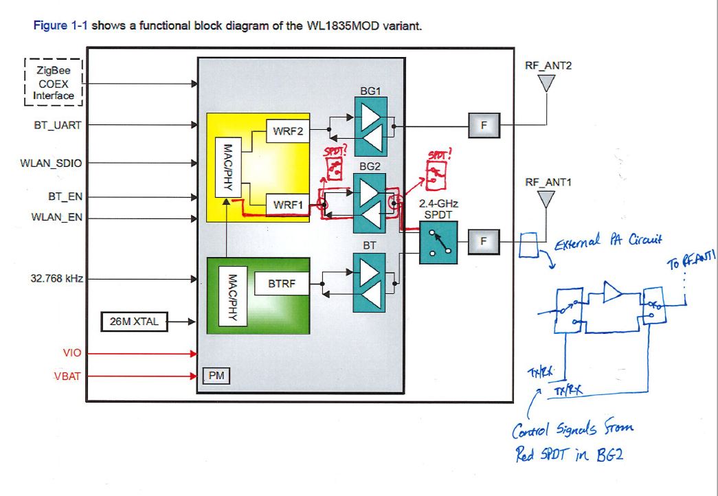

我正在研究将外部功率放大器与 WL1835MOD 搭配使用的可能性、并需要确定 TX/RX 控制信号是否可用(以及外部放大是否普遍可行)。
在特定应用中、WLMOD1835的输出与天线之间存在微不足道的损耗、我想在传输前增加信号强度。
  • 目前、仅考虑主要2.4GHz 射频路径(WRF1)并忽略 BT/Secondary 射频路径。 (我在下图中用红色标记了感兴趣的路径)
  • 在标有"BG2"的块中、我假设黑色节点表示用于控制天线 TX 和 RX 的开关(请澄清)。
  • 如果是这种情况、并且这些控制信号可用、我建议使用它们来驱动外部射频电路的 TX/RX 控制、如蓝色所示。
  • 看看引脚输出、这些信号是27 - GPIO_1和26 - GPIO_2吗? (标记为 WL_RS232_TX_1V8和 WL_RS232_RX_1V8)
  • 下面的蓝色显示了建议的外部电路
  • 具有 PA 的 TX 路径和 RX 路径位于一对 SPDT 之间
  • 如果来自 WL1835MOD 的 TX/RX 控制信号可以传递到这些 SPDT、我认为在满足所有其他限制条件(外部 PA 最大输入功率、匹配等)的情况下、该设计是可行的。
  • 信号的时序在这里是否会引起任何问题?
  • 但是、如果 TX/RX 控制信号不可用、是否可以在外部电路之前使用功率检测器?
  • 在这种情况下、外部电路默认处于 RX 模式
  • 功率检测器输出可用于驱动两个 SPDT
  • 发生传输时、检测到的电源会将开关上的电压升高到高电平并启用传输路径。
请提供对两种拟议方法的任何评论或对本模块外部放大的一般评论。

    您好、Craig、
    没有办法绕过内部 PA。  您可以控制 TX 输出功率的程度是在运行 wlconfig 脚本之前修改.ini 文件、但我认为您不会获得后面的结果、因为这样只会增加1-2dB。  每个通道都可通过几个参数进行控制、相关过程在中进行了介绍:
    http://processors.wiki.ti.com/index.php/WiLink8_WLAN_Demo:_Linux#Configuring_the_Target
    http://www.ti.com/lit/an/swra489/swra489.pdf
    就 SNR 而言、我们仅提供数据表中的接收器灵敏度(RSSI)。  但是、CE 测试报告中有一些关于拦截器灵敏度的信息。  这些报告可从以下网址下载:
    希望这会有所帮助、尽管这不是您希望的答案...
    特拉维斯

    然而、在近期内、如果 PA 没有旁路、信号可以在多大程度上降低?
    而固件中的 IO 问题从未得到解决(也许我错过了吗?)。 是否有通过固件或引脚输出(即直接连接到芯片上的引脚)提供 IO 控制来驱动我最初建议的网络中的开关?
    信号的唯一控制是通过该.ini。
    我不知道可用于此目的的任何 IO。  我将要求其他几个 TI 人在这里作出回应。
