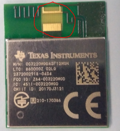

模块的 Wi-Fi 覆盖范围是多少(以米为单位)?
测试模块 Wi-Fi 覆盖范围所需的所有设备是什么?
如果使用 PCB 天线的距离不够,我们是否可以在 模块中安装芯片天线(在下图中给出的天线位置)?
推荐使用的天线适合模块中给出的尺寸?

    您好、Rajesh、
    WiFi 范围取决于本地条件和设备的结构(PCB、设备外壳等)。 但模块本身的范围与其他 WiFi 设备类似。
    此类测试的设备取决于您有哪些设备。 对于最简单的测试、您可以使用可报告 RSSI 实时值的 AP。 可通过从器件和 AP 侧读取 RSSI 来确定无线链路质量。 对于某些测试、可能需要用到频谱分析仪+附加设备(天线、衰减器等)。 在理想世界中、您可以使用专用 WiFi 测试仪、如 LitePoint 公司的设备
    否 您无法将外部天线连接到此模块(CC3220MODA)。 您需要使用另一个模块 CC3220MOD (不带集成天线的模块)。 如果使用 CC3220MODA、请确保按照数据表第7.3.3章中的建议填充模块。
    您可以在 数据表第7.3.2章找到 CC3220MOD 的命令射频布局。 请观看 此视频 、其中介绍了所有影响天线性能的因素。
