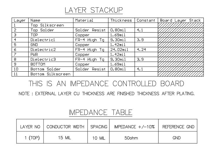

我正在设计一个使用 CC3235SF 的 PCB、我想知道 TI 是否推荐了最适合与 CC3235SF 使用的2.4/5GHz 天线配合使用的6层或8层堆栈。
最棒的
Akbar
    下面是我们在设计中使用的4层堆叠。 您可以 在6层或8层 PCB 中使用相同的结构(顶层和 GND 层之间或底层到电源之间的间距为9.3密耳)。
    对于天线-如果您使用的是同一天线、则可以遵循我们的参考设计。 您需要在所有层中放置 GND 禁止。
