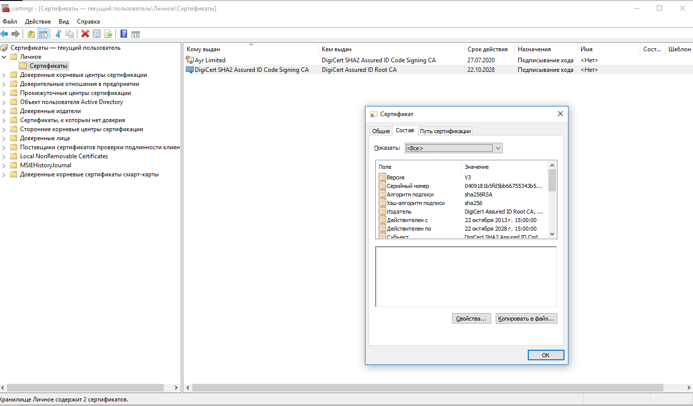

我们已收到 DigiCert 颁发的代码签名证书
我们使用 TI 批准的证书列表中的"认证 ID 根 CA"。
我们正在努力使用此证书链签署我们的映像:

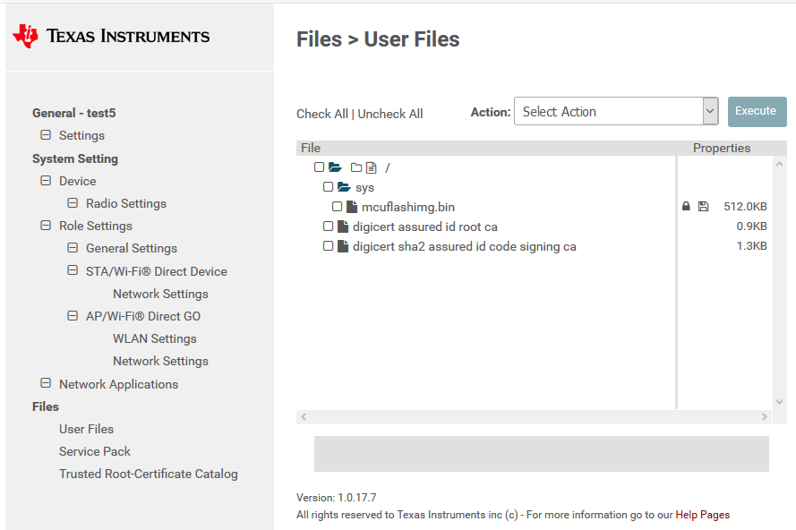

我们正在尝试使用 Uniflash 4.2.2创建映像
我们遇到了以下错误:
操作失败:FS_programming 错误:RET:-10292、EX_ERR:2633 - FS_SECURITY_ALERT_CERT_CHAIN_ERROR
我们做了什么错了?
如何解决?
提前感谢您!
Andrey Tikhonov
    很抱歉,我发现了问题。 实际上、其中两个:
    1.我已经从 DigiCert 下载了根自签名证书
    2.根据“颁发给”字段重命名了证书文件
    安德烈
