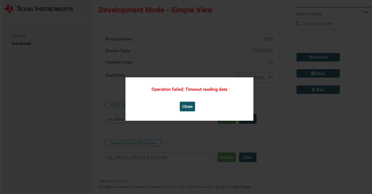

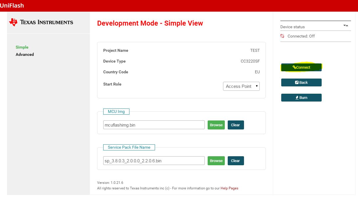

  我正在尝试使用 uniflash 为 cc3220sf launchxl 刷写二进制文件、我按照下面的步骤操作失败:单击连接后读取数据超时。 SOP 配置现在为000。
请告知是否需要对跳线设置进行任何更改。

    您好、Cornelius、
    您可能希望从 SimpleLink Academy 中的 CC3220开箱即用体验开始:http://dev.ti.com/tirex/explore/node?node=ANkGhhEkpfMuOBJ20Qo2Jw__fc2e6sr__LATEST
    它包含有关 SOP 引脚的部分。 您应该使用100或010配置的 SOP 跳线进行刷写。

    您好、Sarah、
    我将 SOP 跳线配置为010、并且能够使用 ImageCreator Uniflash 将电路板连接到 Uniflash 和刷写的"bin"文件。 但程序未在电路板中运行。
    在 CCS 调试模式下、它工作正常。

    您好、Cornelius、
    请确保在完成 LaunchPad 闪存后看到"Programming Complete"消息。
    您是否从 SDK 中刷写了一个示例? 应用程序是输出到 UART 终端还是切换 GPIO? 如何验证它是否未运行?
