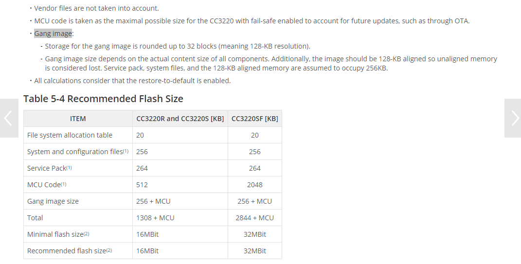

您好:
我阅读了有关 CC3220S 的几个材料、都提到了"Gang "、这意味着什么?
