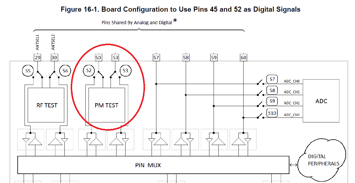

    尊敬的 Kevin:
    TRM 中的图16.1和16.2显示 CC3200引脚50和53 (分别 为模块的 GPIO0和 GPIO30)可用于 某种 PM 测试功能。 这些引脚是否有助于恢复我的模块? 或者、它们仅用于"PM 测试"、前提是某些特殊应用程序运行以供内部使用?
    我的原型板有一半 被浪费了、我需要知道发生了什么。
    谢谢、此致、
    Yervant
