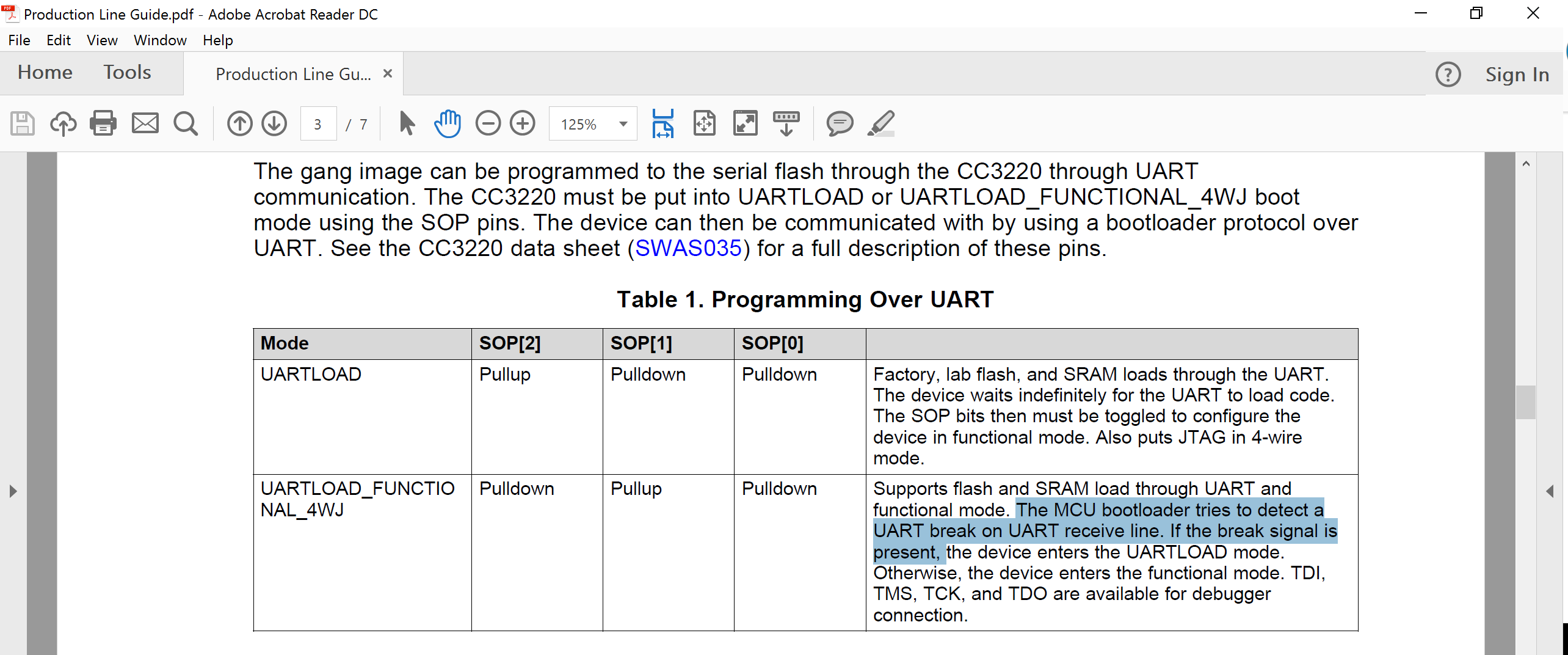

    感谢您的帮助、 我浏览昨天的"SWRA568–2017年6月"。 但我仍然对 UART 的"中断信号"有一些问题。 如何在不使用 XDS 仿真器的情况下创建中断信号? 我是否需要拔出 UART 线并重新连接?
    谢尔登·何。
    您好、Sheldon、
    UART 的中断信号是指在长时间内拉低 UART 时发出的中断信号。  大多数 UART 外设在软件中都具有此功能。  我将查看非 xds110器件的器件手册、了解发送中断信号所需的命令。
