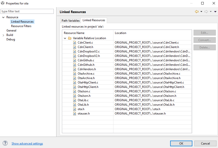

我按照  http://dev.ti.com/tirex/content/simplelink_academy_cc32xxsdk_1_13_00_29/modules/wifi_ota/wifi_ota.html 上的说明操作 、并使用适当的 GitHub 凭据修改了 otauser.h。
但是、这些指令没有任何意义:
3.在 CCS 中、转到  OTA/CdnVendors/下的每个文件 并更新其位置。
  • 打开文件的 Properties (属性)并转至 Resources (资源)
  • 按下 编辑 按钮并将项目变量  PROJECT_LOC 替换 为  ORIGINAL_PROJECT_ROOT
  • 每个文件旁边的警告符号应该会消失、您将能够编译库
我在该位置没有看到它、但我在 C:/ti/simplelink_cc32xx_sdk_1_50_00_06/source/ti/net/ota/source/CdnVendors 中看到它、但无法打开文件的属性。

    尊敬的 Andrew:
    您能否尝试以下操作:
    -(右键单击 Project -> Properties -> Resource -> Linked Resources -> Linked Resources 选项卡)
    -然后将所有 CdnVendors 位置从"project_LOC"更改为"original_project_root"
    链接的资源应如下所示、并且不应在构建后看到所述的警告:
    希望这对您有所帮助、
    Kevin
    尊敬的 Kevin:
    当我这么做时、它会说这些是无效的位置。
    尊敬的 Andrew:
    我刚刚在"C:\ti\simplelink_cc32xx_sdk_1_50_00_06\source\ti\net\ota"中使用 OTA 进行了此操作、没有任何问题。
    我建议使用未更改版本的 OTA 重试 SimpleLink Academy 中的步骤1、2和3。 如果您对文件进行了更改、则可能需要重新安装 SDK。 在执行其他步骤之前、请确保 OTA 库工程编译时不会出现任何错误/警告。
