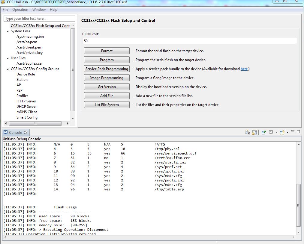

我格式化了 CC3100Boost 串行闪存、希望重新编程。 我无法恢复出厂设置。 如何恢复出厂设置。 步骤是什么? 我有一个 CC3100emuboost 板。
    马亨德拉-
    感谢您通过多种方式进行联系-
    有关将服务包重新刷写到串行闪存中的说明,请访问:processors.wiki.ti.com/.../CC3100_&_CC3200_UniFlash_Quick_Start_Guide
    Josh、您好!
    感谢您的回答。 我按照链接操作、当我执行列表文件之后、结果为。
    当我确实列出文件时、我曾获得较大的列表、其中包含少量包含 www 的文件夹。 因此、我想知道我缺少什么。
    Mahendra
