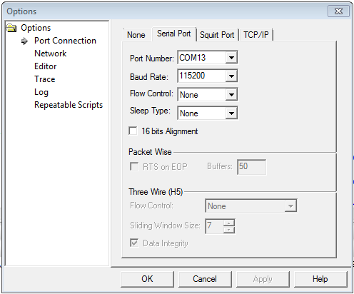

客户最近在3线(H5)模式下的 CC2564MODA 上使用了 HCItester 工具。 不想在 WL1837MOD 上以相同模式使用 HCItester;
我尝试在没有 RTS 和 CTS 的情况下设置 HCI 通信。 这里可能出现问题。
我在 WL1837输入(引脚52)处看到 HCItester 的信号、但它完全没有响应(引脚53处无输出)。
 我正在使用 FTDI USB-UART 器件(TTL 232-RG)。
 请参见附加的日志
e2e.ti.com/.../HCITester-Trace-Log.htm
这些是我的设置:
从硬件的角度来看、一切看起来都很好:
32.768kHz 时钟正在运行
电源斜升:+1V8之前的+3V3
然后 BT_EN 变为高电平、40ms 后引脚50 (HCI_RTS)变为低电平。
实际上我遇到了与这个问题相同的问题: https://e2e.ti.com/support/wireless_connectivity/wilink_wifi_bluetooth/f/307/p/477786/1723658#pi239031350=2
但没有发布任何解决方案。
您能进一步提供帮助吗?
还有其他需要检查的东西吗?"
此致、Patrick

    Patrick、
    是否已确保将 bt_en 上拉? 如果您已经检查过、您将为 HCITester 使用什么硬件设置?
    要指示 HCITester 使用3线接口,是否已选择 View->Options->Port Connection->Serial Port->Flow Control: Three Wire?
    是 BT_EN 如前所述为高电平:
    "然后 BT_EN 变为高电平、40ms 后引脚50 (HCI_RTS)变为低电平。"
    我将流量控制设置为3线、如手册中所述:
