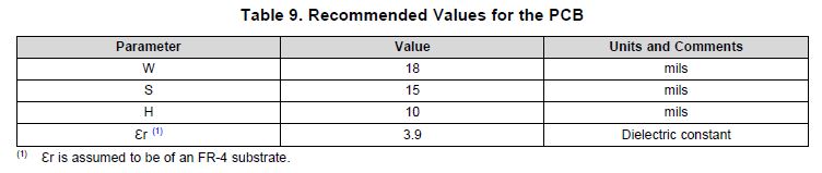

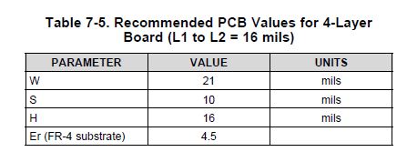

用户询问 CC3220MODSF 的建议 PCB 堆叠是什么?
AppNote swru458 (即 CC3220-LAUNCHXL)中的4层板芯片设计存在层叠信息、但该模块不存在该信息。
但用户发现、使用布线的模块建议时、天线布线的计算阻抗为43欧姆、而不是50欧姆。  如果他对芯片使用布线建议、则会得到50欧姆。
从 swrs206a 到模块的推荐天线走线:
推荐用于芯片的天线迹线、swru458:
Allegro 布局工具:
David
    请客户使用 CC3220MOD 设计文件中使用的布局和堆叠、因为这是我们认证的内容。
