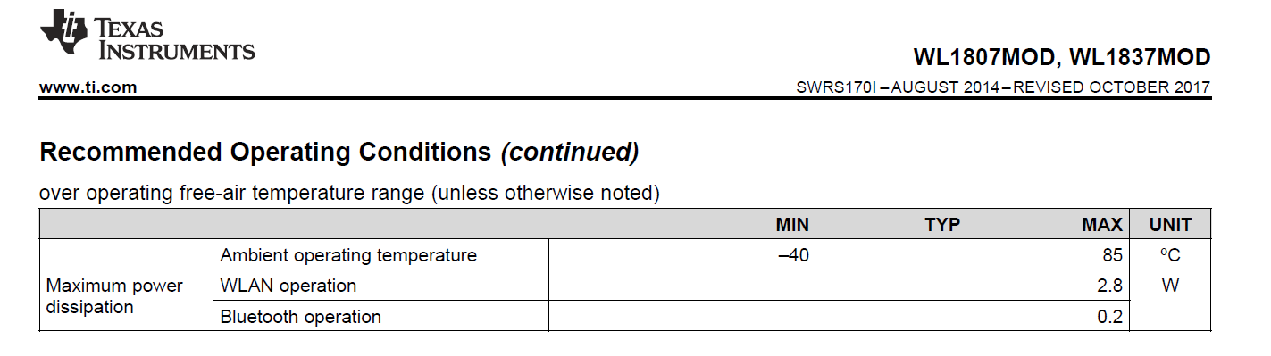

我们的客户对 WL1837MOD WiFi 模块有疑问。  请参阅数据表的第11页。  耗散的条件是什么?
令人愉快的是、他们宣称、如果2.8W 是准确的数字、我们的 WiFi 模块将陷入崩溃!  他们已申请评估板以在温度下测试模块。

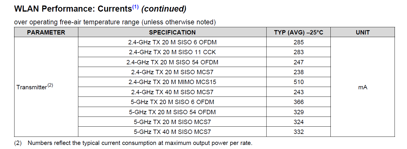

我想看到如下图表,但在-40、+25和85摄氏度下。在 TYP (AVG)-25C 列中,这是-25摄氏度还是25摄氏度? 使用了什么电源电压? 3.3或3.7 VDC?

    请检查此主题。 显示时、所述的数字是正确的。
    e2e.ti.com/.../553591
    Chris、
    WL18xxMOD 会进行周期性校准、并且某些校准的峰值电流达到850mA。 但这是短时间内的情况、VBAT 设置为3.3V 时、瞬时功率耗散可为2.8W。 典型的电流值为25摄氏度。我们不会在其他工作条件下共享数字。

    他们需要对器件进行特性分析,以获得之前指定的温度下的平均功耗。 他们有一个具有 WiFi 个性和温度室的 R&S CMW500。 他们应该能够捕获足够的数据、以便对其散热解决方案有信心。 如前所述、WL1837实际上处于+85摄氏度的熔融模式
    • 通过提供的链接、该器件将自身限制为2.8W。 该限制功能是在任何电源电压下还是特定于 Vbat=3.3 Vdc?
    • 在数据表的第6部分中、校准周期约为每5分钟一次、850mA 具有30%的裕度、而在链接中、TI HW 工程师说设计的电源电流为1A…μ A。

    尊敬的 Chris:
    自限值并不取决于 Vbat、但您可以想象、这可能起着一定的作用。 话虽如此、该机制并未监控器件的电压/电流。 主要组件的内部结温(RF PA)正在被监控。 一旦达到限值集(120C)、数据的数据速率将开始降低、从而保护自身。 这样、2.8W 更多地是理论值、并且基于气流模型和建模参数(基于封装热属性)。 如果您在模块下方没有用于散热的适当过孔、或者始终处于85°C 且需要高通孔、您将看到通孔将被减少、以确保您低于"熔点"
    对于电源电压、我们很保守! 是的、有30%的裕度、但这也是在3.7V 的 VBAT 上。 如果您降低到2.9V,则校准电流将增加到30%的裕度...因此我们要说1A,以便在较低的电压范围内运行时获得裕度。 但在标称值下、850mA 就足够了。
