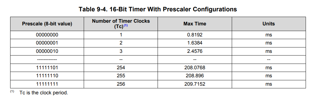

我需要为我的应用做一些性能计时。  是否有任何类型的自由运行计时器可用于在应用的不同部分获取经过的时间值?  我需要一个精确到大约1毫秒的东西。  或者、我是否需要设置计时器并在 ISR 内部实现计数器?  如果需要、我将使用 FreeRTOS、我的代码基于"网络终端"示例代码。
谢谢。。。
Brian
    您好 Brian、
    是的、这应该对您可用。  查看 CC3220 TRM、第9.3.2.1节概述了周期性计时器模式(自动重新加载-计时器再次开始计数)的选项。  在这个部分的表9-4中还指定了根据不同的预分频设置、可使用一个16位定时器测量的最长时间。  可针对低于1ms 的精度进行配置。
