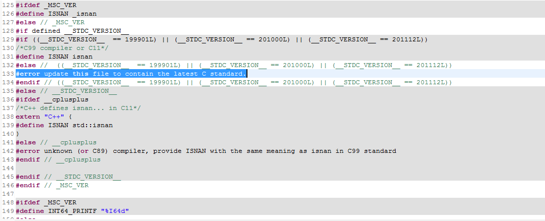

  如果我在项目中添加了 azure 库(例如 :#include "iothubtransportmqt.h"),则我在此文件 crt_abutactions.h"上遇到错误
 如果我导入 C:\ti\azure_cc3220_2_00_00_07\examples\rtos\CC3220SF_LAUNCHXl\azure\iothub_client_sample_mqTT 示例工程、我将无法成功编译任何错误。
 为什么我遇到错误、请帮助我解决此问题。

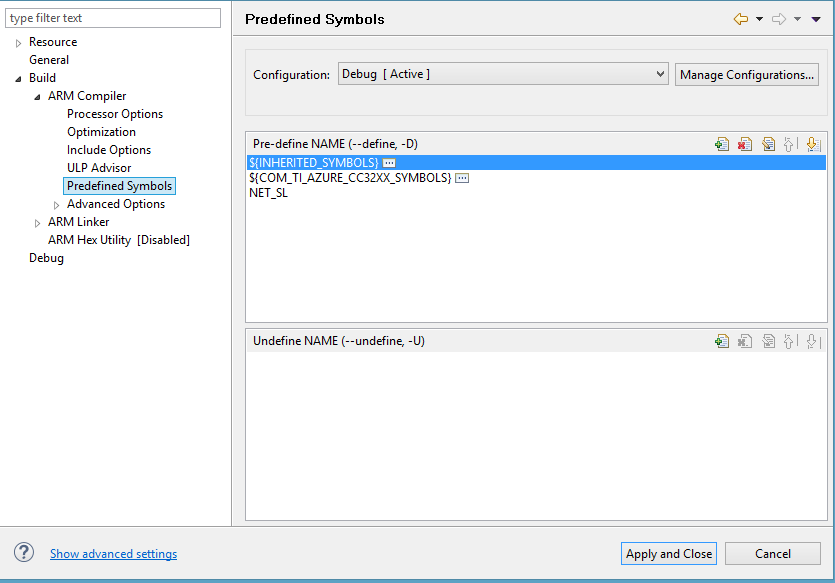

    请比较两个项目上的预定义符号(Project Properties->Build->Arm Compiler->Predefined Symbols)。
    Azure 插件使用不属于 SDK 项目的标志(您应将其添加到项目中)

     我检查的两个项目几乎相同。
       两个项目差异都是 crt_abstractions.h 文件。
         示例项目#define (预处理器)不同。
         我的项目 #define (预处理器)是不同的。

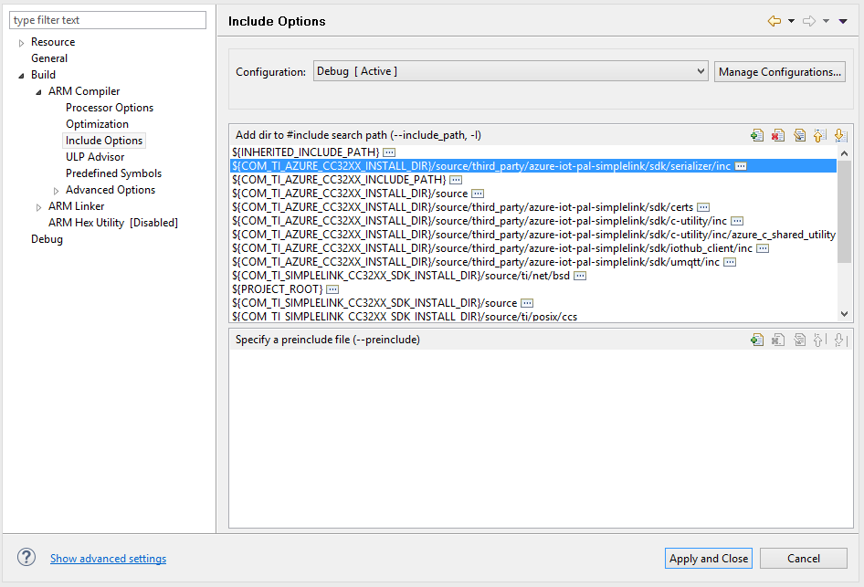

           2) my_project->properties->build->ARM Compiler->Include Options Added
                ${COM_TI_Azure_CC32XX_include_path}
                ${COM_TI_Azure_CC32XX_INSTALL_DIR}/源代码
                ${COM_TI_Azure_CC32XX_INSTALL_DIR}/source/third_party/azure-iot-pal-simplelink/sdk/serializer/inc
                ${COM_TI_Azure_CC32XX_INSTALL_DIR}/source/third_party/azure-iot-pal-simplelink/sdk/certs
                ${COM_TI_Azure_CC32XX_INSTALL_DIR}/source/third_party/azure-iot-pal-simplelink/sdk/c-utility/inc
                ${COM_TI_Azure_CC32XX_INSTALL_DIR}/source/third_party/azure-iot-pal-simplelink/sdk/c-utility/inc/azure_c_shared_utility
                ${COM_TI_Azure_CC32XX_INSTALL_DIR}/source/third_party/azure-iot-pal-simplelink/sdk/iothub_client/inc
                ${COM_TI_Azure_CC32XX_INSTALL_DIR}/source/third_party/azure-iot-pal-simplelink/sdk/umqtt/inc

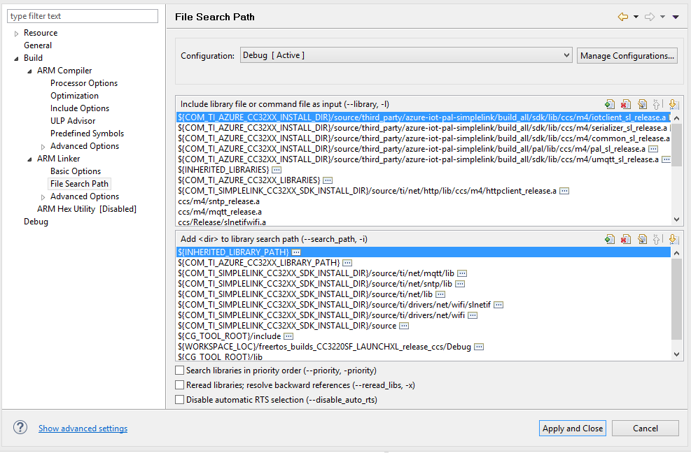

        4) my_project->properties->build->ARM Linker->File Search Path
    这就是我在编译之后添加的内容,我没有添加.h 文件(例如 :#include "iothubtransportmqt.h")就成功编译了。
