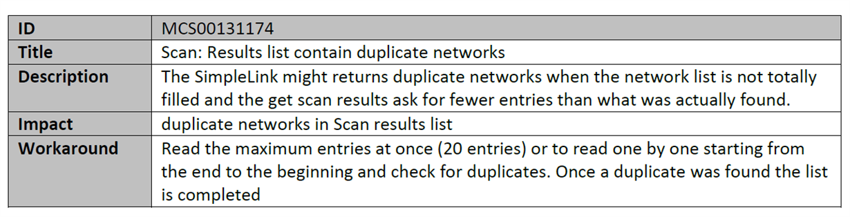

SSID 扫描(SDK 0.0.2)的错误是否仍然存在:?  当我将条目数从10更改为20时、列表会有所不同、因此看起来确实如此。
我尝试将条目数设置为20。 但是、对于具有相同 SSID 的多个 AP 的行为、它是否可以挂起、尚不清楚?
此外、如果有两个 AP 具有相同的 SSID、该列表应该是什么样子? 这两个选项都将出现在列表中吗? 如果是这样、它们之间的区别是什么?  是否必须根据 RSSI 来区分它们、或者是否有其他方法?
谢谢你。

    如果我错了、请纠正我的问题、但您似乎是指从主机读取扫描结果会导致列表中出现重复网络(相同 SSID)的问题。 此行为与网络处理器固件版本相关、因此与服务攻击版本相关、而不仅仅是 SDK 版本。 尽管 SP 版本1.0.1.11-2.10.0.0仍存在已知问题。
    建议如下来自 SDK 中的发行说明->

    感谢您对 SDK 和网络处理器版本的澄清。  是的、我指的是从主机读取扫描结果可能导致重复网络列表(相同 SSID)的问题。
    我尝试一次读取最多(20)个条目。 我仍然看到重复的 SSID。 但是、这可能是由于两个或多个接入点(AP)具有相同的 SSID。   当2个或多个 AP 配置了相同的 SSID 时、sl_WlanGetNetworkList 的预期行为是什么?  如果 列表中应该包含具有相同 SSID 的 AP、是否有办法将具有相同 SSID 的 AP 与 RSSI 区分开?

    我确认我看到的重复 SSID 是由于具有相同 SSID 的多个接入点造成的。 除了 RSSI 之外、是否有办法区分具有相同 SSID 的 AP?

    感谢您的确认。 是的,sl_WlanGetNetworkList()函数将返回列表中每个设备的 BSSID。 这是 sl_WlanNetworkEntry_t 结构的成员、对于不同的 AP 应该不同。
