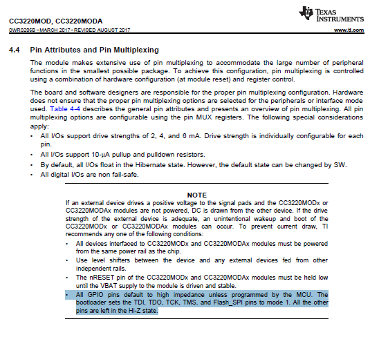

我能否要求确保有关数据表:
请打开 CC3220MOD 数据表并找到以下设置:
除非由 MCU 编程、否则所有 GPIO 引脚默认为高阻抗。 。
引导加载程序将 TDI、TDO、TCK、TMS 和 Flash_SPI 引脚设置为模式1。 所有其他的
引脚保持高阻态。
那么这句话需要什么呢?
我正在尝试原理图审阅、 因此我想知道 这句话是否 告诉我一个新的问题。
    你好、Nambu San
    这只是信息、而不是要求。 只需知道模式1是复位后引脚的默认模式。 还可以考虑引脚1和2、因为它们是模式1中的 I2C。 您可能需要更改这些 GPIO 输入。
    亚伦
