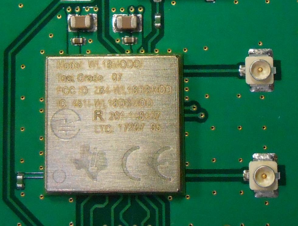

你好
          我需要您的帮助、我需要了解焊盘中允许的空隙的标准。 我们假设这是正确的、不超过30%。 我们将使用推荐的焊接参数。 我们使用了一个摩尔来进行验证。 我看到许多空隙。 我们尝试了 N2并延长了浸泡时间、但两者都起作用了。 我们使用的是一个5密耳模版和一个12区烤箱、我们有 SPI。 您能不能帮助我们改进我们不想在填土中放置好的零件的工艺。

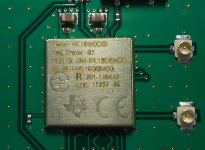

                  是的、我们在我的一个客户电路板上使用它。  我构建的所有板在 Ray 上都显示了类似的东西、我们遵循了所有建议。 我们使用 N2和延长浸泡时间的实验没有产生任何更好的结果。 我保留了电路板、但所有电路板看起来都需要更换。 如果您需要更多数据或信息、我可以提供。 我将附上两个部件的图片。 如果您需要更多 X 射线影像、我可以向您提供这些感谢、以获得帮助。

    是的、建议根据 IPC-7093将空隙小于30%。 您能否分享有关 SMT 流程的更多详细信息、下面将介绍一些内容。 通过电子邮件可以更轻松地完成此操作、我可以联系我们的 SMT 专家。
    1) PCB 布局(Gerber 文件)
    2)模板文件(厚度)
    3)焊锡膏(型号)
    4)回流焊曲线。
