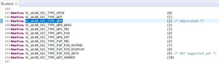

    1) 1)为了澄清、您使用的是 WPA 还是 WPA2? WPA 已被弃用、使用 WPA 可能会导致您看到的一些问题。

    1)。 我正在使用 SL_WlanSet (sl_WLAN_CFG_AP_ID、SL_WLAN_AP_OPT_SECURITY_TYPE、1、(uint8_t *)&值);并将其传递为0或2。 所有电话都要求我输入密码,因此我假设它使用 WPA2作为两个设备。 我很确定 WPA2在2006年左右完全采用、所有测试设备都比这新得多。
