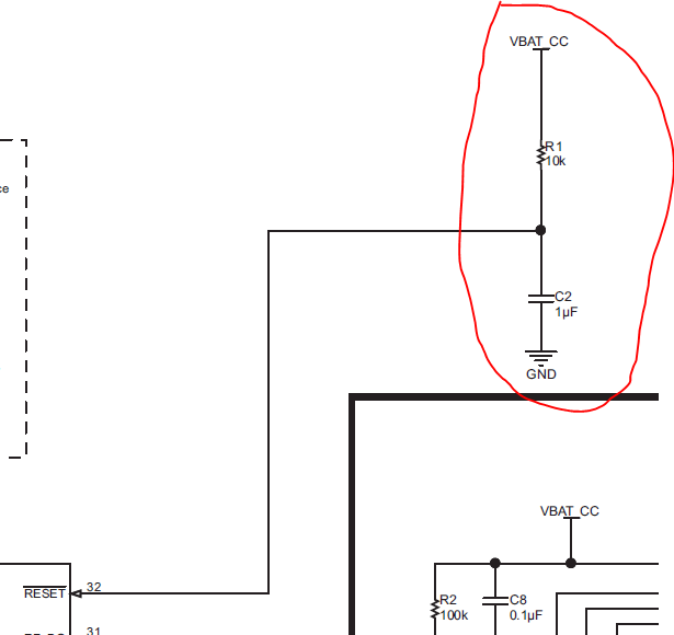

器件型号:CC3220
在 CC3220数据表中,RESET 引脚在上电期间至少需要200ms 的低脉冲(请参阅第35页的第4.14.3.1节)。 但在应用图中、设计了延迟为10ms 的复位引脚(如图所示)。
10ms 是否足以用于复位引脚 ?
为使延迟电路正常工作,应采用哪些值 ?
Monisha OM
    您好、Monisha、
    我向团队询问、我认为应用图不正确、将在将来的版本中进行更正。 请参阅数据表的第4.14.1节(第34页)。 对于加电排序、步骤2显示:
    '当电源斜升时、保持 RESET 引脚为低电平。 µF 建议使用简单的 RC 电路(100K ||、1k Ω、RC = 100ms)。" 因此、在图中、电阻器的值应为100kOhm。
    200ms 脉冲是指何时需要器件重新启动。
    Kristen
