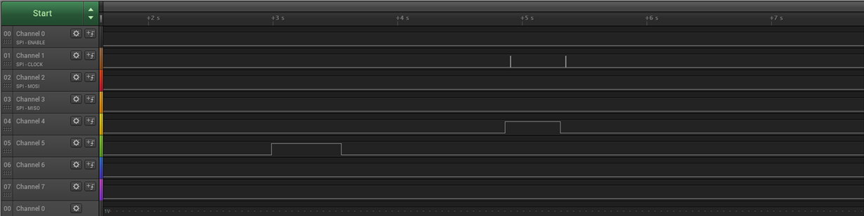

    您好、Jesu、
    我尝试了上述方法、
    在我的代码中、当我唤醒时、我将立即将 GPIO 变为高电平、并 通过将 GPIO11和 GPIO13配置为唤醒源来将 MCU 发送到休眠模式。
    现在、我为两个引脚提供了中断、不知怎么说、GPIO13上的中断会将 CC3220SF 从休眠模式唤醒。
     对于其他引脚(我的示例中的 PIN2 (GPIO11))、CC3220SF 不会 从休眠模式唤醒。
    我尝试了引脚17 (GPIO24)来代替 PIN2 (GPIO11)、它 也不起作用。
    我将代码片段和输出放在下面、请帮我解决这个问题。

    我刚刚使用 GPIO11和13作为唤醒源测试了该代码、它正常工作。 确保已组装 J24、以便 GPIO11具有下拉电阻。
