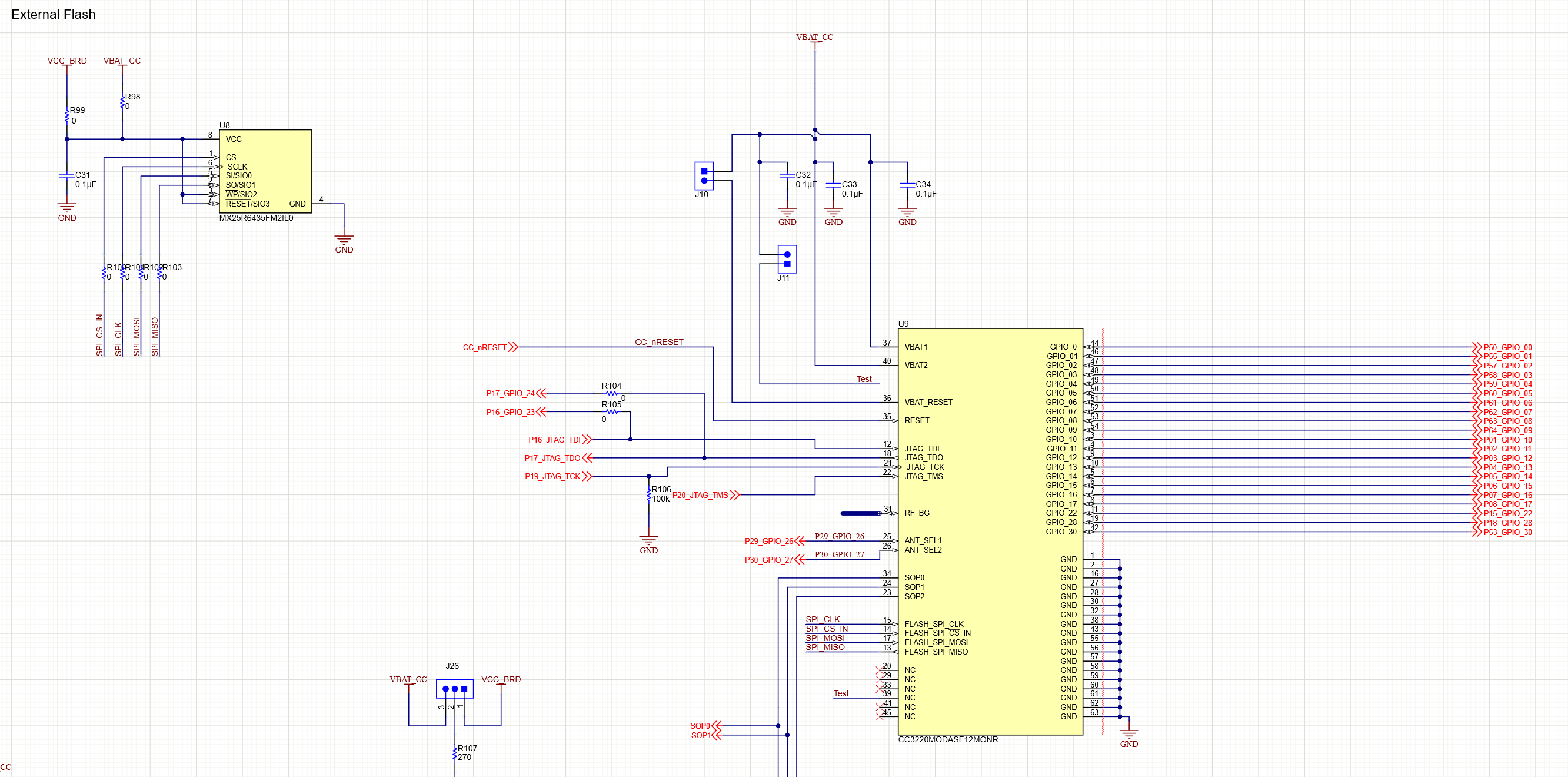

我正在使用 CC3220MODASF12MONR 对板进行布局、并想知道它是否需要外部闪存。 我的理解是、模块中已经存在外部闪存。 我通读了基于 CC3220MODASF12MONR 的 Launchpad 原理图、发现它有一个外部闪存、但我不确定这是不是芯片上所需的闪存。
如果 CC3220MODASF12MONR 需要添加外部闪存、是否有不需要的闪存?
我还看 了 CC3220MODASM2MONR --这个模块缺少额外的1MB 内部程序闪存。 是否需要添加外部闪存?
我想确认一下、因为我之前问过这个问题、并从 TI 的同一个人那里获得了两个不同的答案。 Thread 就在这里。
    您不需要、甚至不能将外部 SPI 闪存连接到 CC3220MOD。 4MB SPI 闪存已 在模块中。
    1月
    这是我参考的文档--它显示了连接到外部闪存的模块。
    上面的原理图是 CC3220MOD LaunchPad 的一部分。 CC3220MOD 用法的典型原理图、可在 数据表第7.1章中找到。 请参阅 硬件设计检查清单、其中说明:
    闪存 SPI 13、14、15、17 仅用于对模块的集成32MB Sflash 进行外部编程。
    模块引脚15应为 FLASH SPI_CLK
    模块引脚14应为 FLASH SPI_CS_IN
    模块引脚17应为 FLASH SPI_MOSI
    模块引脚13应为 FLASH SPI_MISO
