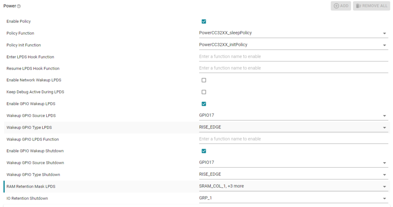

    还连接了 SysConfig 的"电源"部分

    我正在使用目标板、当我将 MCU 置于休眠模式时、平均消耗50uA (额外电流来自其他外设)。 当我将 MCU 置于 LPDS 模式时、平均电流消耗为550uA。 我连接了 SysConfig 的电源部分。 根据流耗汇总(CC3220SF)、如果 MCU 和 NWP 处于 LPDS 模式、流耗应为135uA。 我不确定 SysConfig 配置中是否缺少任何内容。
    如果您能为我指出要检查的内容或更新的内容、将会有所帮助。
    SAI。
    您好、Sai、
    您的 SysConfig 看起来正常。 它真的没有太多东西。 我想您没有正确使用它。 您是否曾尝试查看 power_measurement 示例? 这是一个使用 LPDS 并通过计时器唤醒的简单示例。 此时、我不确定唤醒时间问题可能是什么。 尝试使用 power_measurement 示例了解它、并在您的应用中重新创建该行为。
