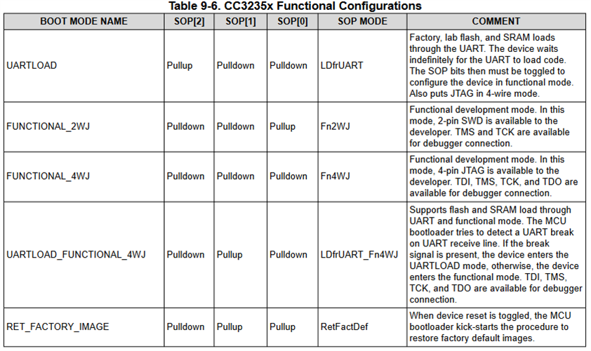

尊敬的 TI memers:
我们开发了一个使用 cc32335modasf 的定制电路板。 我们使用 cc32335sf leaunchpad 对其进行编程。
首先、我们通过 uniflash 对其进行编程以启用开发模式、然后从 CCS"flash"对应用映像进行编程。 从 CCS 进行刷写时、我们 修改了"image.syscfg"、在其中我们将模块类型更改为天线模块(默认为 I/C)、然后对文件进行编程。 整个过程正常应用程序运行正常。 但是、当我们为定制板加电/断电时、该模块不工作。 我们必须通过在 nRESET 引脚上提供低电平来复位它。 为了方便您参考、我们已将 VBAT_RESET 指定为 VCC3.3V。 我们还尝试在 nRESET 引脚上连接一个100k 上拉电 阻和0.1uF 电容、但该模块在上电复位时仍然挂起。
如果您需要参考、我们可以私下
    您使用哪种 SOP 模式? 如果使用 SOP 模式0-1-0、确保您在 RX 线上有上拉电阻。
    如果您想查看您的硬件、请在此处与 TI 联系
    1月
    SOP 为010
    确保 RX 线路在引导期间处于高电平状态。
    1月
    如果我们 在编程后仍然不使用 CC3235sf 的 TX 和 RX (引脚46和引脚47)、我们是否需要在 RX 上放置上拉电阻? 无法  了解它是如何影响复位功能的?
    我们是否需要在 nRESET 引脚上放置任何东西?
    在 SOP 模式0-1-0是由 RX 引脚的状态确定的 UART 加载程序(编程模式)。 当为引脚低电平模块时 、需要 UART 进行编程、而您的代码无法启动。 当 RX 未连接(悬空输入)时、它可能错误地进入编程模式。 您有以下选择:
    • 在 RX 线路上使用弱上拉(假设为10k)
    • 更改 SOP 模式(有关 SOP 模式的更多详细信息、请参阅数据表)
    1月
    感谢您的答复。 我刚刚知道我是否在上电时让 SOP 000保持器件重置、但我无法 Fkash 是来自 CCS 的、而且它也无法从 Uniflash 应用程序连接。 但是、如果我从属性中禁用"image creator"、那么我可以调试程序。 请提供这方面的资料。
    这是预期行为。 从 CCS 进行调试时使用 JTAG/SWD、但 sFlash 编程通过 UART 和引导加载程序完成。 引导加载程序模式由 SOP 模式设置。 在 SOP 模式0-0-0是不允许通过引导程序进行编程。 SOP 模式:
